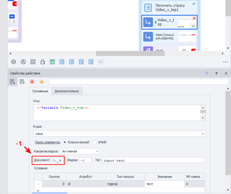

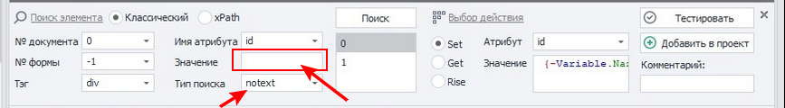

Добавил список, положил переменную.
В поле куда нужно ввести данные, кликнул на "в конструктор действий"
Пробую разные варианты чтобы добавить текст из списка, однако ничего не выходит.
Подскажите пожалуйста, какие значения нужно выбирать в конструкторе действий?
    187,7 KB · 142
Вот тут у вас пустое значение и оч. сомневаюсь насчет Типа поиска notext.
Тут лучше использовать либо text, либо regex.
Повторите вызов конструктора и еще раз выберите параметры в нем.
А также установка идет у вас в Атрибут id, что тоже неправильно, нужно value.
105143

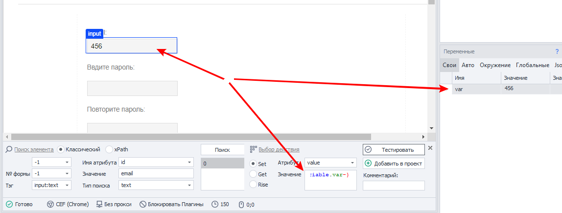

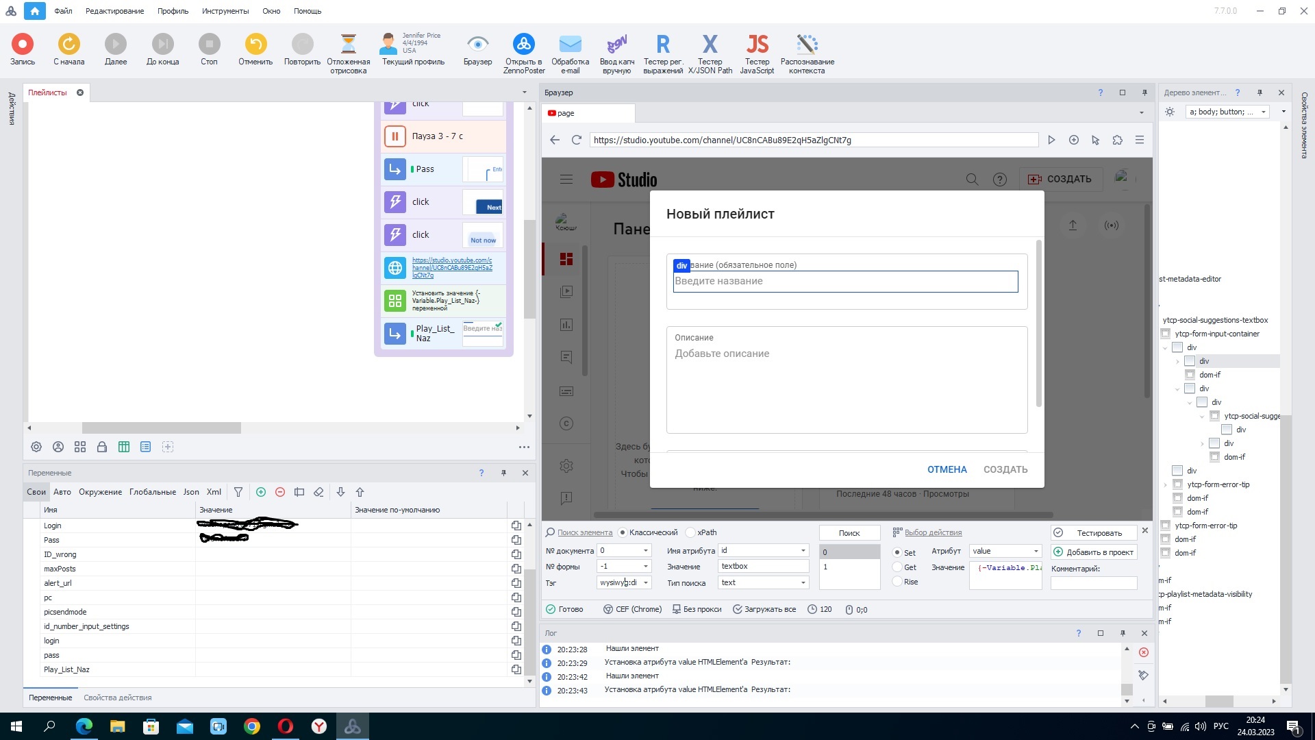

Вот у меня все как на картинке.
Пробовал установить как вы сказали.
Нажимаю кнопку тест, поле не заполняется.
Что делаю не так?
Попробовал в поле значение написать слово, и оно заполняется.
а через переменную нет.
    320,1 KB · 148
Переменные не работают в конструкторе. Почему бы не выполнить кубик ?
Что делаю не так?

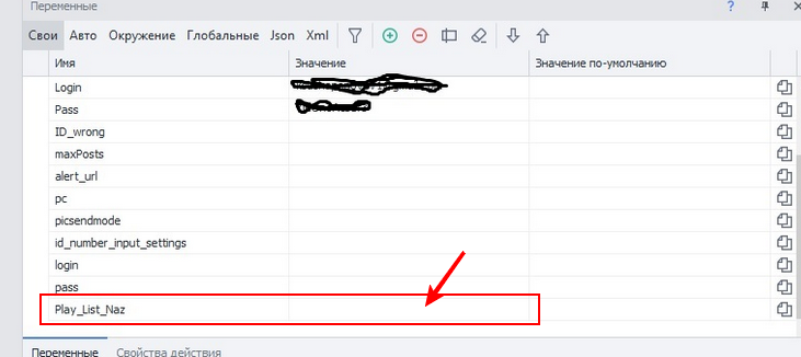

Видимо переменная пустая в этот момент.
Выполните действие после которого в переменную попадает значение и потом нажмите Тестировать.
105148
Вот ваш предыдущий скриншот, из которого как раз видно, что переменная - пустая.
105149

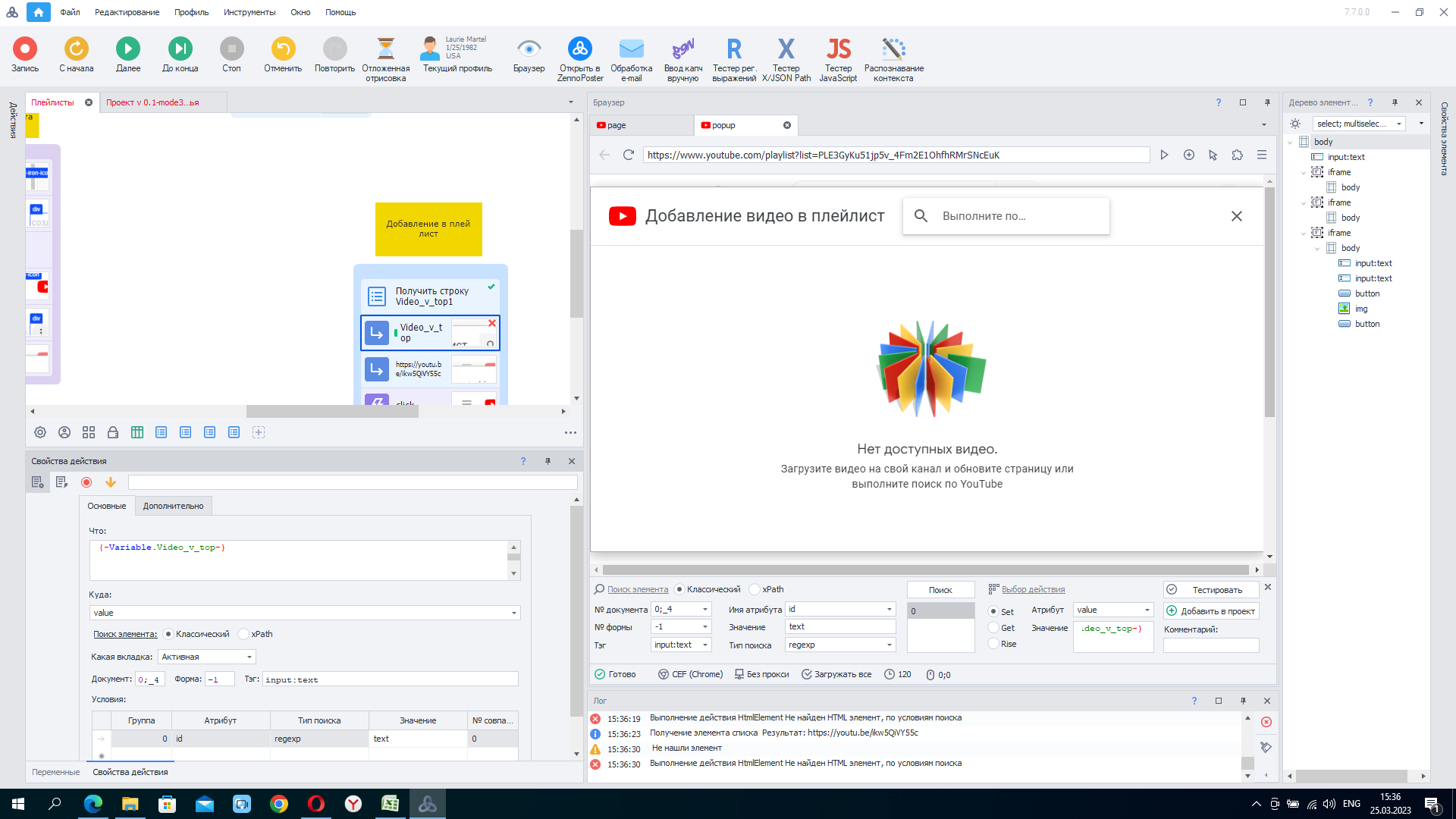

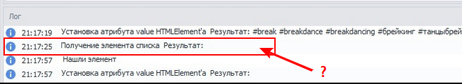

Вот стоит предыдущий кубик который берет из списка и ложит в переменную.
Последние оба кубика отрабатывают правильно, однако поле не заполняется.
И там выше, где вы указываете что нет переменной, то да ее нет.
А как ее туда положить не знаю. Не много не понял как сделать чтоб значение попало в переменную.
    289 KB · 119
У вас из списка берется строка, но видимо она пустая.
Проверьте список на наличие пустых строк и удалите их - есть спец. действие "Операции над списком - Удалить пробельные строки". И после удаления пустых строк берите строку из списка и проверяйте переменную на заполненность и только после этого проверяйте заполнение поля. В простейшем проверочном случае, можете прописать переменной значение и проверить вставку в поле.
105151

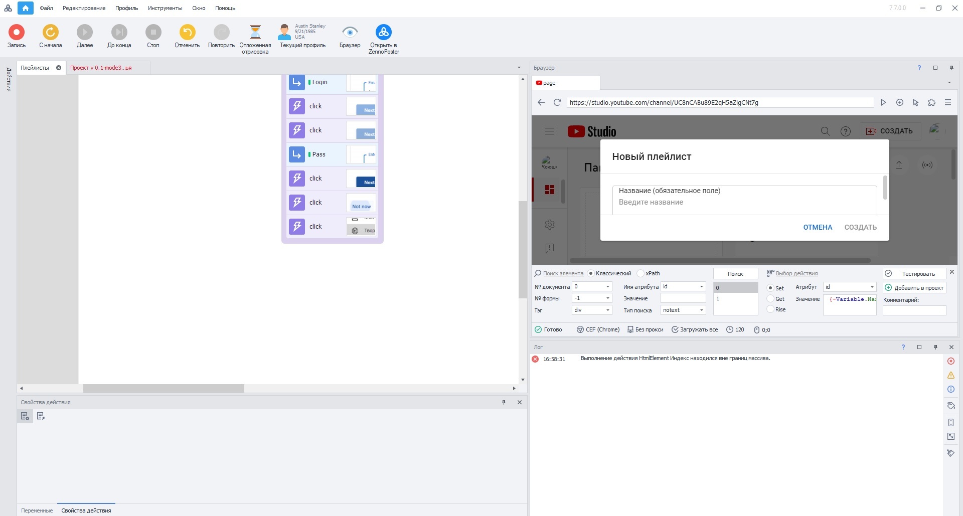

Снова получается вчерашнее...
Не получается заполнить поле.
Вроде все делаю правильно. Хотя возможно где то ошибся.
Подскажите пожалуйста где ошибка?
    315,3 KB · 138
нет ошибки. у тебя в логе написано, что кубик не нашел элемент по условиям поиска. условия поиска измени.
а лучше бросай этот конструктор и делай все на xpath
Реакции: Sambo7

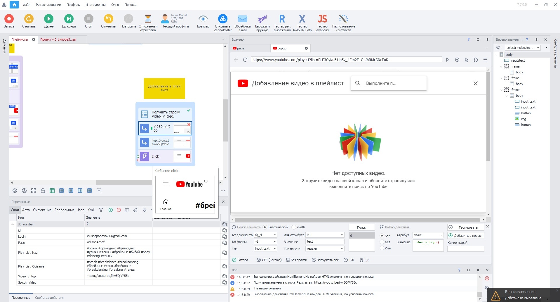

Тут у вас не находит поле для ввода.
Возможно страница не та в данный момент в инстансе, возможно атрибуты поля изменились и теперь не находит.
Как у вас настроен кубик ввода?
Реакции: Sambo7
Вот
    203,5 KB · 146
Реакции: Sambo7
