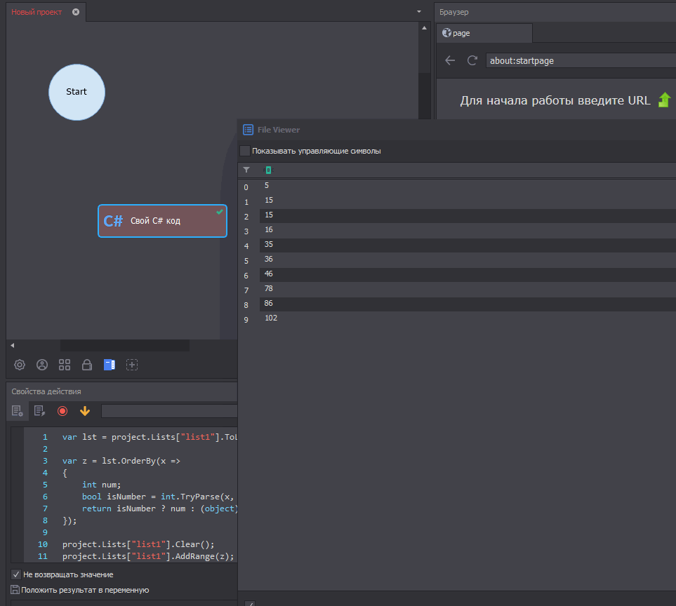

как докрутить, чтоб порядок из чисел был по возрастанию в созданном списке в разделе списки.
28.11.2020
70
Доброго дня! Помогите пожалуйста.
Сделал так:
var lst = project.Lists["list1"].ToList();// зеновский список
var z = lst.OrderBy(x => x);
project.Lists["list1"].Clear();
project.Lists["list1"].AddRange(z);
foreach (string data in z)
{ project.SendInfoToLog(data); }
Последовательность цифр как была так и осталась
как докрутить, чтоб порядок был по возрастанию?
в project.Lists["list1"].ToList()
цифры лежат на строках

var numbers = project.Lists["list1"].Select(x => int.Parse(x)).OrderBy(x => x).ToList();
124762
124763

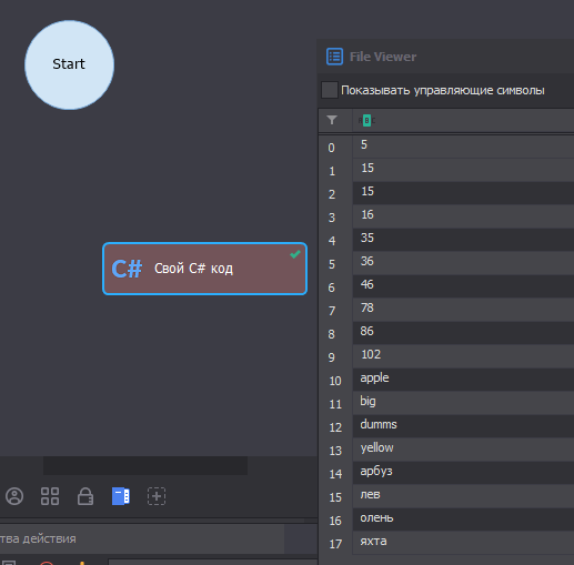

    int num;
    bool isNumber = int.TryParse(x, out num);
    return isNumber ? num.ToString("D10") : x;
Реакции: Биржевик
По строкам осталось расположение как и было
Тем не менее, спасибо!, что уделили внимание и постарались помочь!

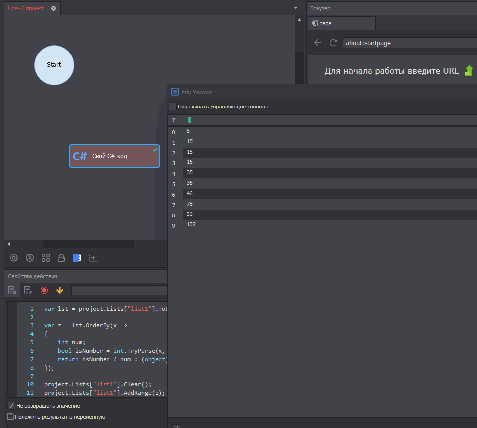

    int num;
    return isNumber ? num : (object)x;
Спасибо большущее, хороший человек. Помог! Работает, годный код.
