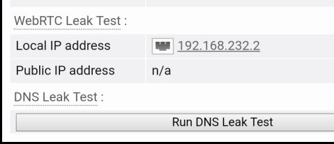

Что бы не создавать новую тему, напишу тут. Подскажите как подменять Local IP? оно всегда у меня 192.168.232.2

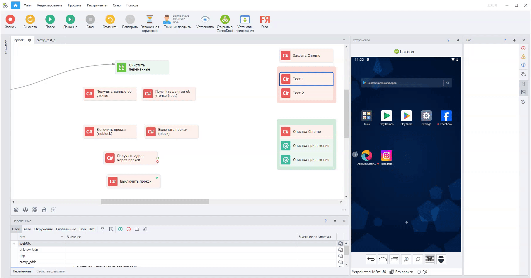

Обновленный шаблон для анализа утечки ip через WebRtc. Устанавливать tcpdump не нужно.
Прокси (socks5) должен поддерживать udp. Если не поддерживает, то проксировать udp трафик нельзя. Можно только включить блокировку утечки (включено по умолчанию)
droid.Proxy.BlockUDPLeak = true;
droid.Proxy.BlockWebRtcLeak = true;
Тип проксирования в настройках - Redsocks
udpleak.droid (нужен ZennoDroid не ниже 2.3.6)

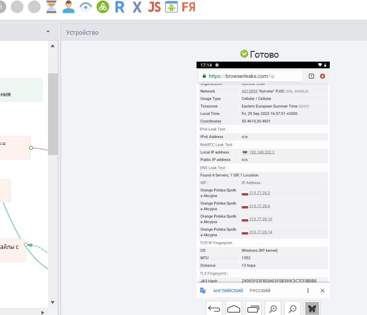

Тоже погонял шаб и без результата, получаю на выходе N/A
Прокси как заявляет сапорт прокси-сервиса с UDP. Может наврали. Как проверить?
UPD: мой косяк, как прояснили в поддержке прокси без поддержки UDP. UDP там только если через VPN подключаться. Но в зенке я так понял это не реализовать в многопотоке. или можно?
