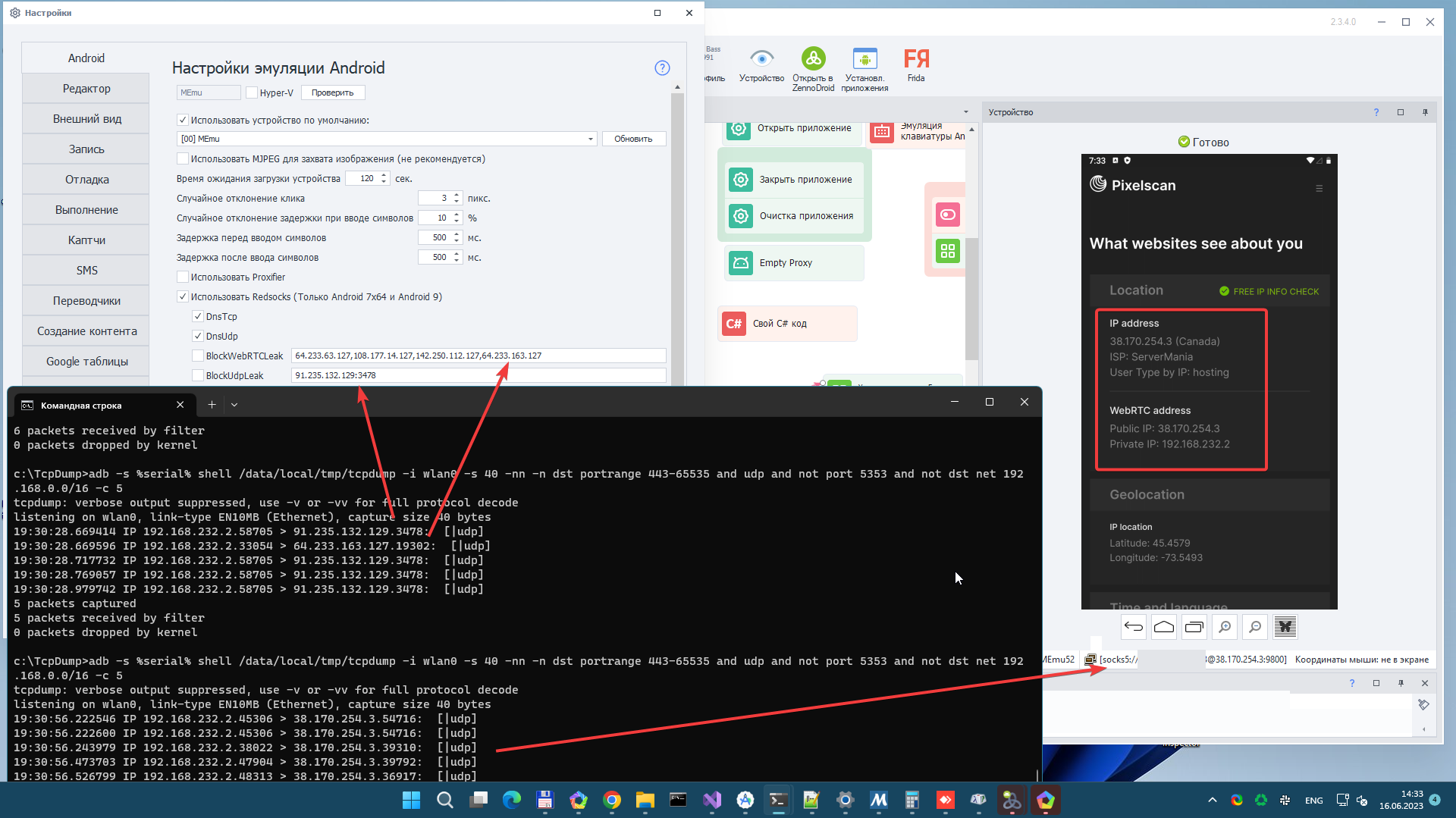

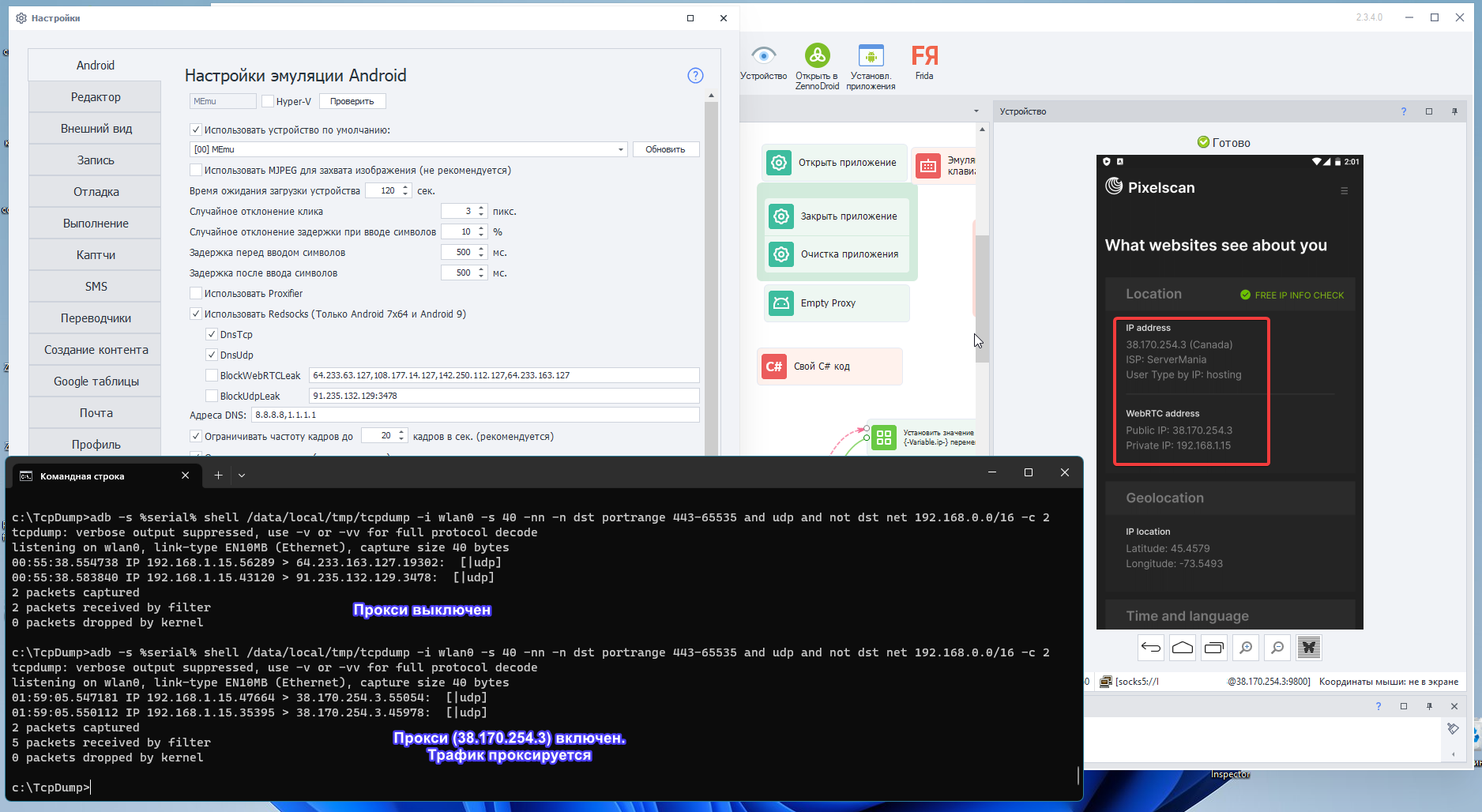

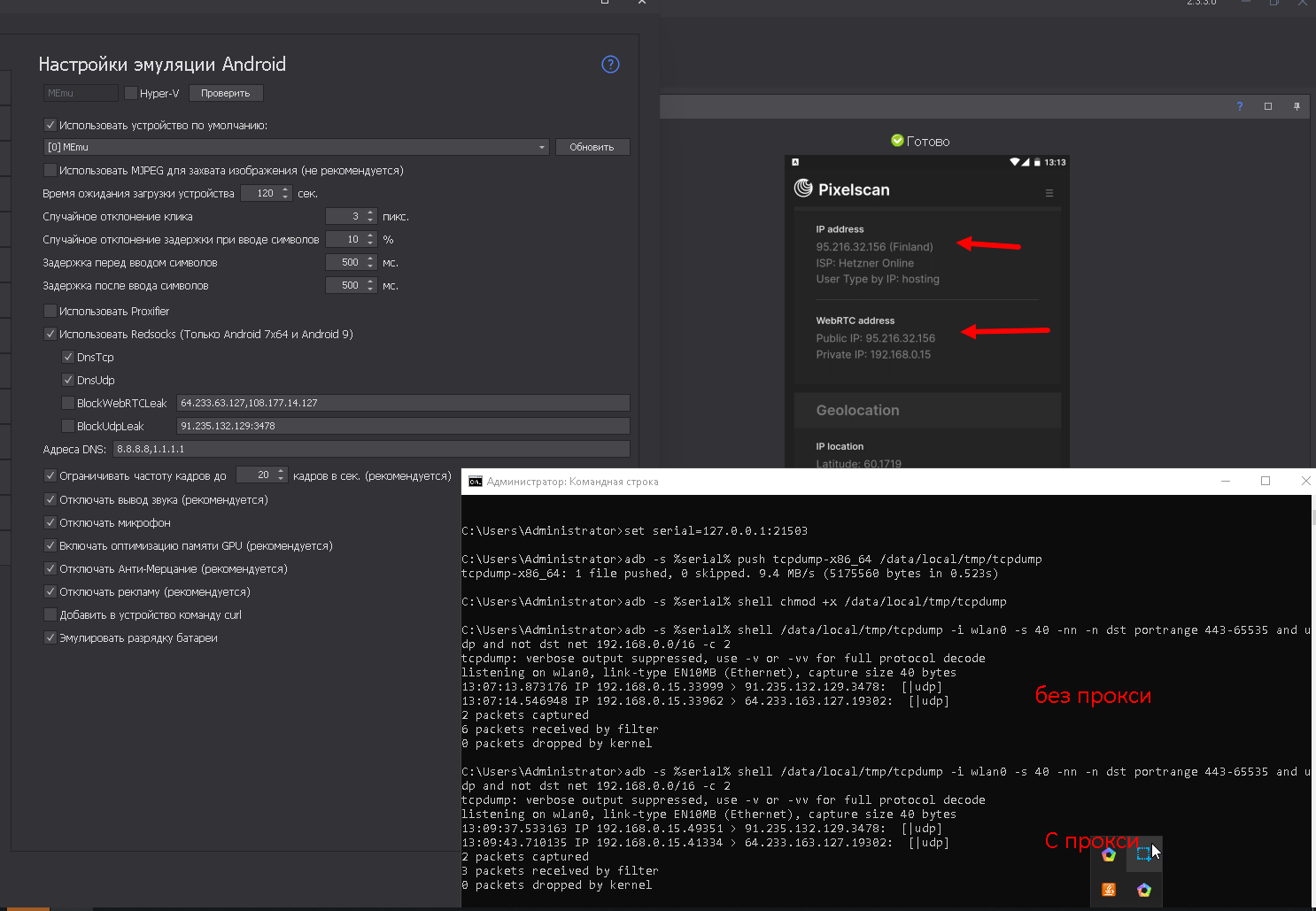

tcpdump нужен для анализа утечки udp трафика для конкретного сайта или приложения, в данном случае pixelscan, ибо проверяет webRTC он не на обычном порту (19302-19305), а на каком то левом 3478 (STUN).
set serial=127.0.0.1:22003
adb -s %serial% push tcpdump-x86_64 /data/local/tmp/tcpdump
adb -s %serial% shell chmod +x /data/local/tmp/tcpdump
adb -s %serial% shell /data/local/tmp/tcpdump -i wlan0 -s 40 -nn -n dst portrange 443-65535 and udp and not dst net 192.168.0.0/16 -c 2
# -c 2 количество пакетов
Видно, что udp трафик идет на 64.233.163.127:19302 и 91.235.132.129:3478. Нужно добавить их в настройки, чтобы не было утечки.

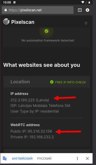

Спасибо. я делал ранее, только порт 1 прописывал. adb -s 127.0.0.1:21903 shell /data/local/tmp/tcpdump -i wlan0 -s 40 -c 1 -nn dst port 19302 . Сейчас сделал как вы написали и получил это.

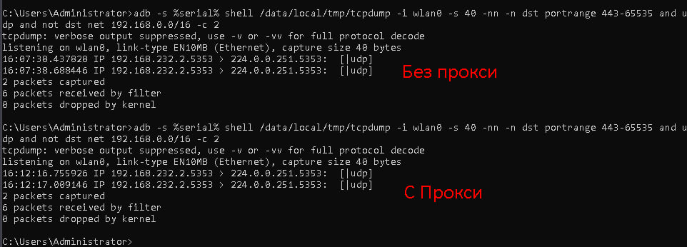

Нет, это я не совсем правильно написал правило.
На Android 9 нужно правило для tcpdump поправить, чтобы 5353 не захватывал, он нас не интересует. 5353 это mDns. Исправлю правило в посте попозже, как будет возможность.
Попробуйте пока сделать отслеживание на Android 7 x64 (лучше всего), либо уберите из правила -c 2, чтобы захват не останавливался после 2х найденных пакетов (правда так глючит)

На 7ом Андройде еще интереснее))
Прокси не работает. Как минимум верхний IP на pixelscan должен показать адрес прокси сервера. Попробуйте закрыть браузер (кубиком, чтобы процесс убился).

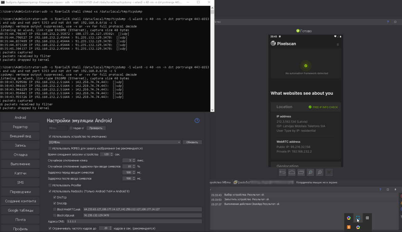

исключаем отслеживание 5353, на всякий случай захватываем побольше пакетов, но в принципе строки дублирваться начинают.

Memu 9.0.1, Android 9

Переустановил мему. Memu 9.0.1 Android 9. Мистика блин

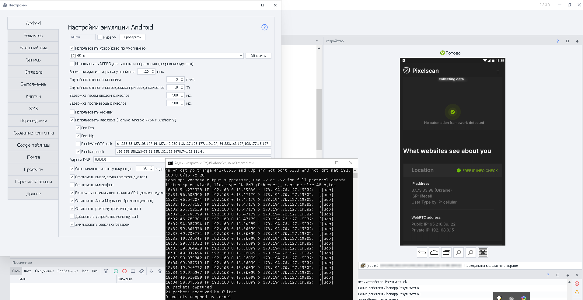

BlockUdpLeak: добавить 142.250.74.74 (или 142.250.74.74:443, но 443 порт можно не писать, он дефолтный). Нужно, чтобы после включения прокси трафик шел на ip прокси, как у меня на скрине (38.170.254.3:разные порты, у вас будет свой адрес прокси)
Сегодня продолжил тестирование. Взял новый сервак, накатил дройд и мему. Сделал всё как описывалось выше. Результата нет. Сейчас отписал в личку мне уважаемый VladZen (Он тоже следит за темой) и сказал
что ip адрес проверки поменялся. Нужно прописать:
BlockWebRTC: 64.233.63.127,108.177.14.127,142.250.112.127,108.177.119.127, 64.233.163.127
BlockUdp: 192.225.158.2:3478,91.235.132.129:3478 . Я попробовал, но ничего. ПОвторюсь, что прокси я тестил разные. Разных гео,разных селлеров. http и socks5. все мобильные

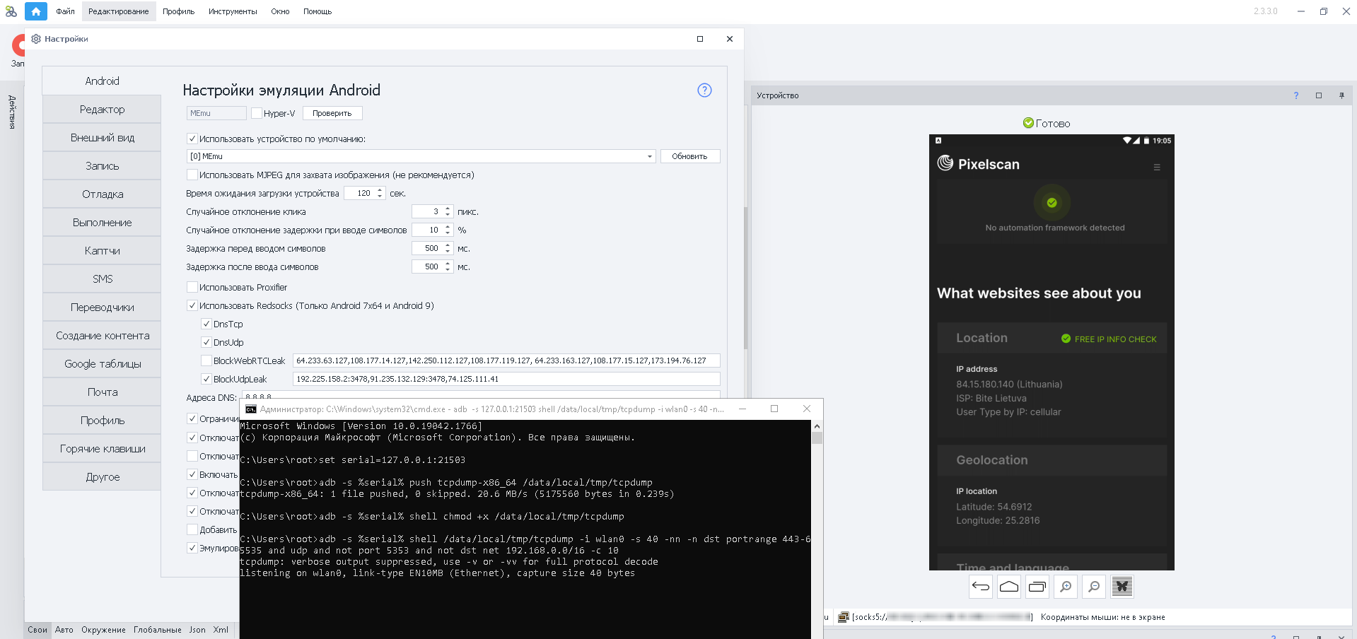

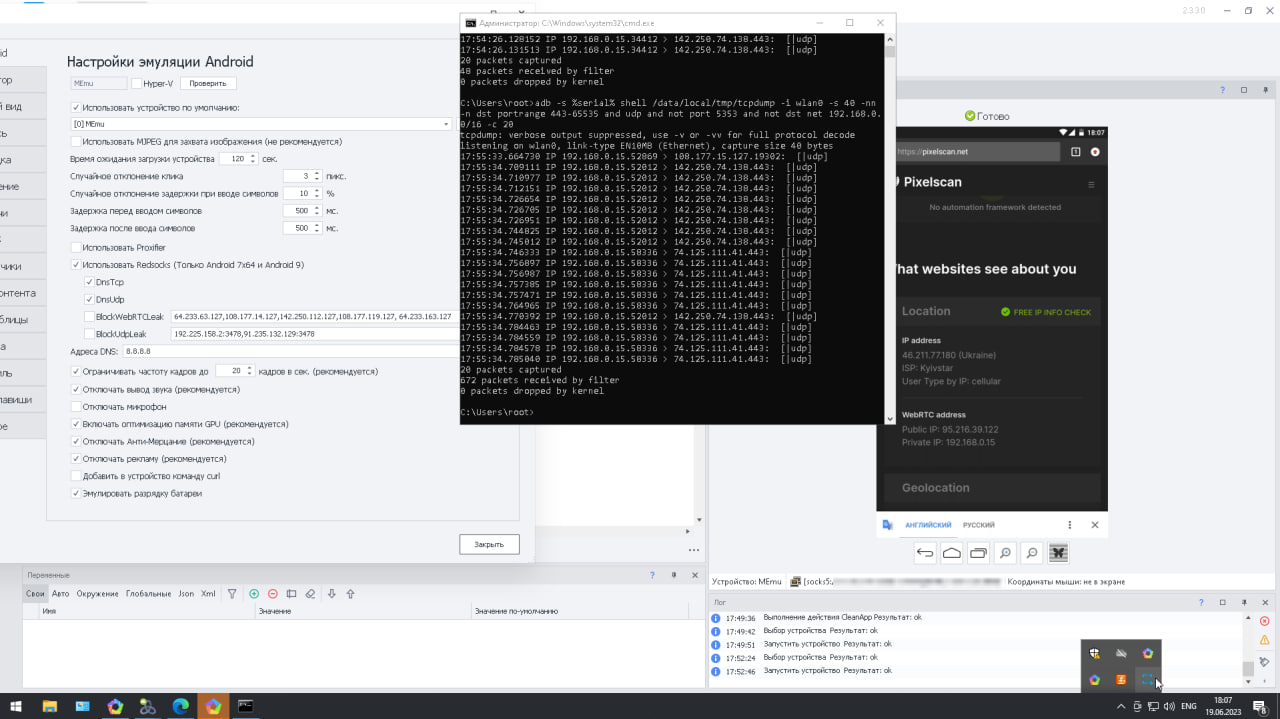

Закройте все вкладки в браузере, затем закройте браузер, включите прокси, запустите tcpdump
adb -s %serial% shell /data/local/tmp/tcpdump -i wlan0 -s 40 -nn -n dst portrange 443-65535 and udp and not port 5353 and not dst net 192.168.0.0/16 -c 20
# -c 20 количество пакетов
Запустите браузер, откройте pixelscan. Какой адрес идёт мимо прокси?

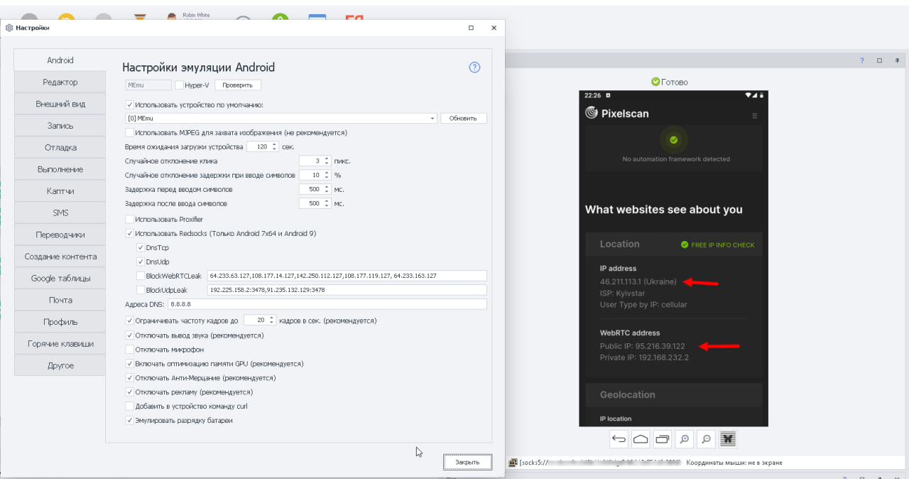

    117,3 KB · Скачивания: 237
Добавляйте 173.194.... в верхний список и ещё раз.
В консоли должены быть только коннекты к прокси серверу
Он так перестал прослушивать траф. + пропала public ip в pixelscan
