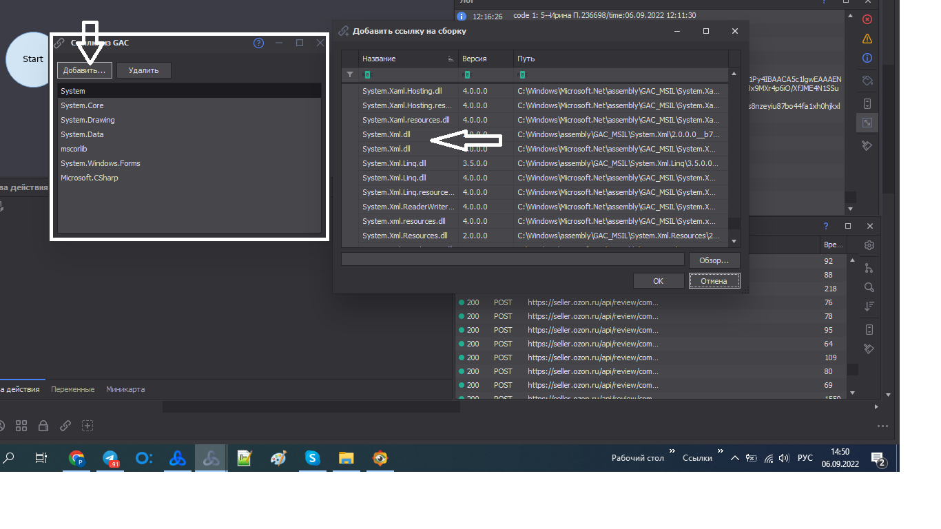

а откуда лучше скачать system.xml можете ссылку скинуть?
System.xml в предустановленных в либах Microsoft директории есть когда нажмете добавить
96748
Реакции: AIVA583

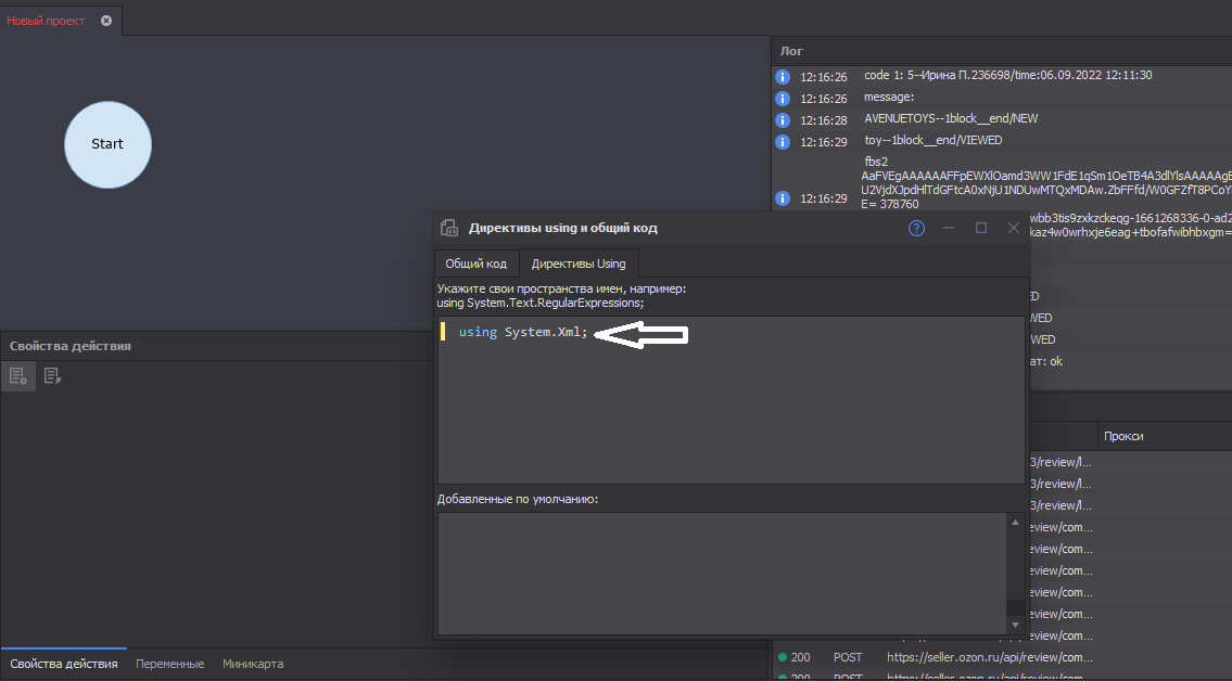

После того как добавили в Директивы
96749

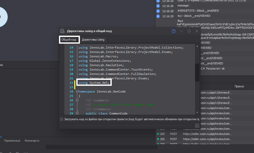

Добавьте в общий код
96750
Реакции: AIVA583
