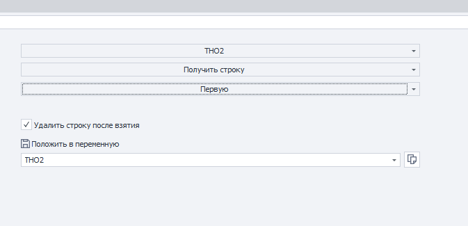

Возможно нужно выбрать брать "первую" и ставить галку "Удалить строку после использования"
делал это в пробной версии, возможно в этом отличие, так как у меня точно не было этих пунктов. Это же скрин из ZDE ?

да. и кубик операция над списками
так в том то и дело, что строку не из списка требуется удалять, а из текстовика, из самого файла. Просто при повторении цикла, т.к. строка из файла не удаляется, берется та же строка, что и в прошлом цикле. Тут или я очень туплю и чегот не понимаю (в таком случае просьба вкраце объяснить мехнику этого всего) либо это все таки не работает так как мне нужно и нужно придумывать костыли.

создаешь список в зенке - привязываешь свой файл - операция над списками ( в нем привязываешь список который создал с привязанным тхт)
ну вроде понял, завтра уже куплю, попробую, спасибо за помощь) нигде по этому поводу не мог найти инфу.

В настройках списка надо поставить галочку что бы изменения сохранялись в файле.
