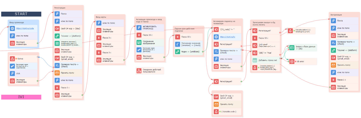

Шаблон работает в 4 режимах:
  1. Просто регистрация (создание нового аккаунта со свежей подпиской и записью его в excel/бд для будущих авторизаций)

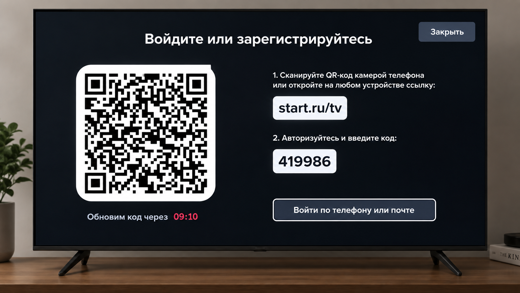

  2. Регистрация + Авторизация TV (регистрация нового аккаунта и вход на него с телевизора по коду, введенному во входных настройках; все в рамках 1 запуска, записал видео как это работает изнутри)
  3. Авторизация TV (подключение устройства в активную подписку одного из ранее созданных аккаунтов, указанному во входных настройках)
  4. Авторизация ПК/Планшета/Телефона
☝️ Если указали код с телевизора - значит скрипт активирует его, если оставили поле пустым - значит скрипт выведет в уведомление и в лог код, который нужно ввести на планшете, ПК или телефоне.
✌️Сценария "Регистрация + Авторизация ПК/Планшета/Телефона" по понятным причинам нет: мы не можем ввести почту до того как она сгенерируется. Поэтому если нам нужна новая подписка, например, на планшет делаем так: регистрируем аккаунт, указываем во входных настройках сгенерированную почту, ее же вводим на своем устройстве и получаем код в уведомлении. Можно и руками зайти получить в принципе, но так быстрее.
UPD НТВ+ работает только в режиме регистрации, т.к. там вместо кодов - пароль. Я зашил в шаблон pass zennolab и не стал выносить его во входные настройки.

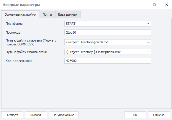

Входные данные:
  • виртуальные карты (я делаю в Т-банке), этот процесс у меня тоже автоматизирован (создание + выгрузка):bo:
  • 1 аккаунт Gmail с паролем для приложений (https://myaccount.google.com/apppasswords). Убедитесь, что у вас включена «Двухэтапная аутентификация» (без неё функция скрыта)
  • промокод (https://promokodi.net/store/start-ru/ и тд); делюсь лайфхаком: premier хавает больше 1 промокода, а значит можно на одном аккаунте держать подписку до нескольких месяцев
  • Указать платформу, путь к txt-файлу с картами (я создаю одинаковые списки с названиями по площадкам, чтобы 1 сервис не удалял карту, которой еще не воспользовался 2), путь к excel-файлу (с будущим отчетом по подпискам), код с телевизора*. Если входим в существующий аккаунт, то чекбокс + полный адрес (например, zennomaster9+start14090147@gmail.com)
  • БД (опционально, подробности ниже)
  • Заполненный txt-файл alias (опционально, нужен только для НТВ+)

Под каждый сервис - своя ветка с похожей логикой: переход на страницу с промокодом, ввод промокода, редирект на авторизационную страницу, регистрация нового аккаунта, привязка карты и ввод кода (для TV) либо вывод кода в лог (для входа с ПК или моб. устройства).

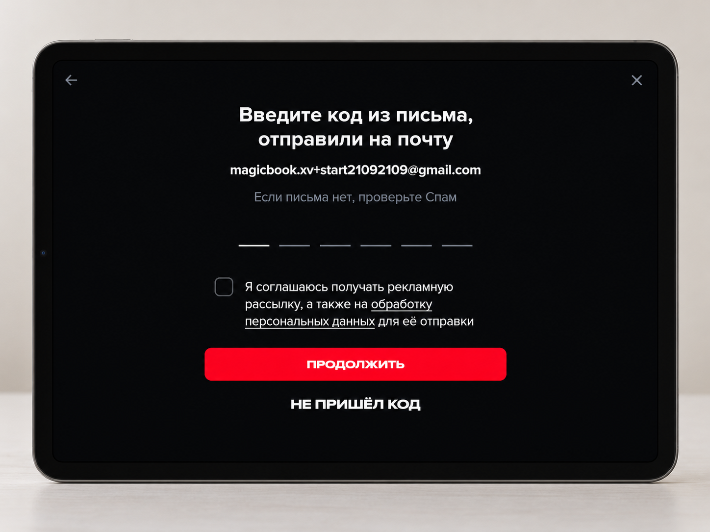

Аккаунтов много, а Gmail один?
Адреса, сгенерированные по шаблону login+random@gmail.com, площадки воспринимают как разные, а письма при этом приходят на основной :bd:
Это официальная и очень удобная функция Google Почты, которая называется алиасом. Для Gmail знак плюса и любые символы после него до знака @ не имеют значения. Роботы Google просто игнорируют эту часть и доставляют все письма на ваш основной ящик — login@gmail.com.
Помимо стандартных алиасов через знак "+", у Gmail есть ещё одна интересная особенность — Dot trick (точечный алиас). Адреса, сгенерированные по шаблону: l.og.in@gmail.com для Gmail являются одним и тем же почтовым ящиком. Google полностью игнорирует точки в логине до символа @ и доставляет все письма на основной адрес. Есть много сервисов по автоматической генерации таких алиасов по логину (ТЫК)
❗ Данный метод используется при регистрации НТВ+, который не пропускает email со знаком "+", поэтому для его работы необходимо заполнить файл alias.txt

C# сниппет формирования алиаса:
return DateTime.Now.ToString("ddMMHHmm");
Результат кладем в {-Variable.day-} и соединяем с {-Variable.platform-} - получаем уникальный алиас
Формула для генерации конечного email-адреса:
{-Variable.gmail_email-} = {-Variable.gmail_login-}+{-Variable.platform-}{-Variable.day-}, т.е. сгенерированный уникальный адрес, поэтому парсить будущее письмо от сервиса по отправителю нет смысла: забираем по получателю.
REGEX для забора письма с кодом от площадки: {-Variable.gmail_email_regex-}
gmail_email приводим к regex-формату и кладем результат в gmail_email_regex
string text = project.Variables["gmail_email"].Value;
string regex = System.Text.RegularExpressions.Regex.Escape(text) + ".*?";
return regex;
REGEX для вытягивания кода из письма: (?<=:\ ).*?(?=\ -\ Ваш\ код\ подтверждения)

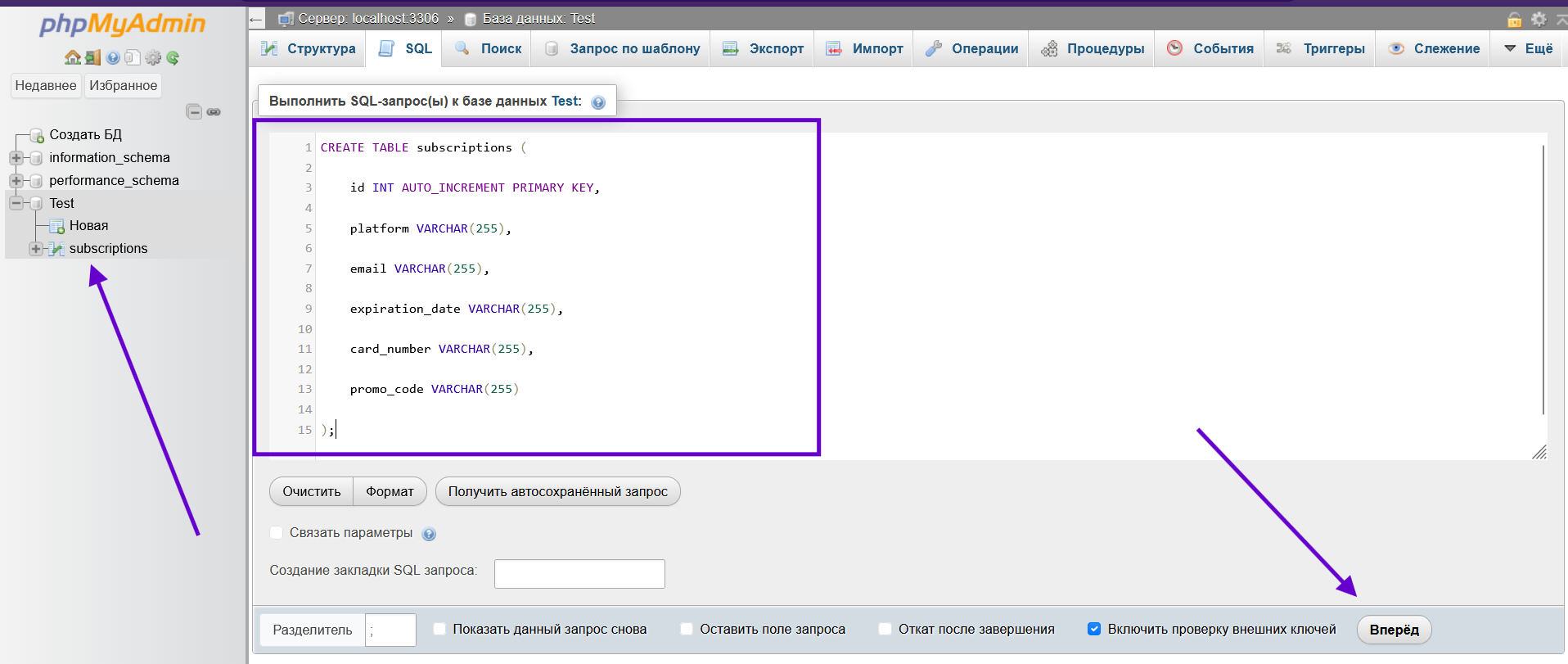

В шаблоне есть возможность подключить свою облачную БД. Для этого необходимо:
  • Создать новую таблицу
CREATE TABLE subscriptions (
    id INT AUTO_INCREMENT PRIMARY KEY,
    platform VARCHAR(255),
    email VARCHAR(255),
    expiration_date VARCHAR(255),
    card_number VARCHAR(255),
    promo_code VARCHAR(255)

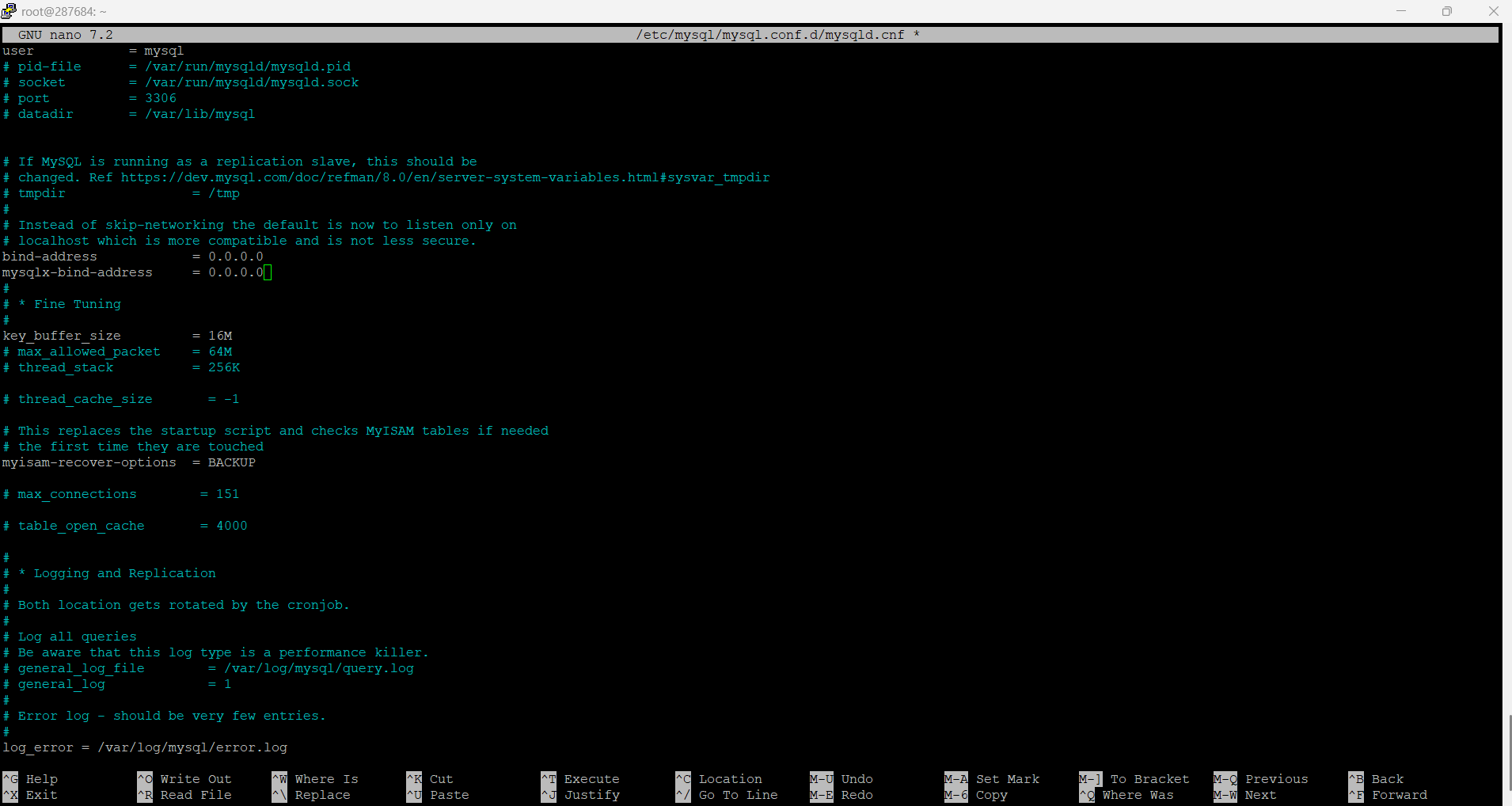

Открываем настройки MySQL:
nano /etc/mysql/mysql.conf.d/mysqld.cnf
Находим все строки с:
bind-address = 127.0.0.1
Меняем на:
bind-address = 0.0.0.0
Сохраняем (Ctrl O + Enter + Ctrl X).

В phpMyAdmin
    email VARCHAR(255),
server=IP_СЕРВЕРА;database=Test;user id=zenno;password=PASS

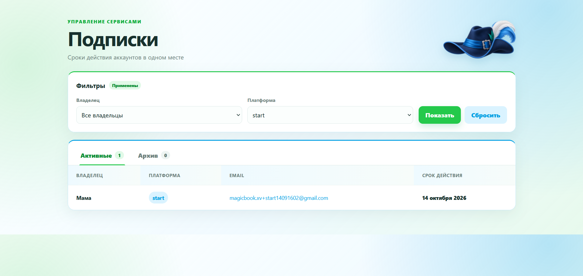

Ну и как же не упомянуть слово 2026 года. Звучит очень свежо, но что под капотом? БД в консоли PuttY - слишком даже для меня, phpMyAdmin - меня устраивает, но клиентам, конечно, неудобно. Решение максимально ориентированное на пользователя - это дашборд с отчетом, который можно открыть с ПК или телефона в любое время где бы не находился.​
На сегодня в моем портфолио десяток подобных дашбордов, которые я делаю за пару часов (для этого проекта мне, например, понадобилось меньше получаса). И это уже не те же таблицы из БД в красивой обертке, а настоящие централизованные панели управления, где можно не просто увидеть отчет о выполненном задании, но и поставить новое (а еще формировать и скачивать документы, получать информацию из сторонней системы по API, считать план-факт, запускать новое задание или корректировать существующее и многое многое другое). Пишу в GPT (в режиме "Работа"), других пока не пробовал: и так все устраивает. Обучил его уже достаточно хорошо, понимает что я от него хочу (ну и я формулировать тоже стал удобнее для него) и даже дает полезные рекомендации на основе прошлых проектов (спойлер ниже). Но давайте по порядку, с чего все начиналось.
Я пришел с таким багажом: уверенное знание HTML + CSS (спасибо html-академии с интересными интерактивными заданиями, которую я прошел еще в 15 лет), умение писать BI-Отчеты в Битрикс24, понимание как правильно формулировать задачу и писать ТЗ. И как вы уже догадались, последний навык - ключевой, остальное - мое преимущество, которое на старте позволило мне вайбкодить быстрее. Сейчас к этим знаниям уже прибавилось уверенное владение php, понимание как работает связка файлов внутри сайта (кто кого вызывает и тд), умение писать авторизационные скрипты и хранить сессию с помощью кук ну и много чего еще интересного, но самое главное - развите продолжается.
Дашборд для проекта из статьи
Как я к нему пришел
Перед тем как писать дашборд для этого проекта я внес небольшие правки в таблицу БД (создал столбец "who" - владелец подписки и "created_at" - дата создания подписки). Первый - для того, чтобы не забыть для кого этот аккаунт (заполняю во входных настройках и шаблон записывает его по окончании выполнения), а второй - для нормальной работы фильтрации активных подписок, т.к. там у нас год не указан (заполняется автоматически при создании строки). Дальше промпт - пару правок - готовый сайт.
У меня в БД есть таблица со списком подписок:
id - who - platform - email - expiration_date - card_number - promo_code
Напиши пожалуйста страницу-дашборд под эту таблицу. Столбцы: Владелец (who), Платформа, Email, Срок действия (expiration_date). Номер карты и промокод не нужно выводить. Название: Подписки
Требования к дашборду:
  1. Фильтр по платформе и владельцу подписки
  2. В дашборде 2 вкладки: Активные и Архив. В активных все подписки у которых дата меньше или равна сегодня. Важно! Дата в expiration_date хранится в формате "21 сентября" (оптимизируем сайт, чтобы он учитывал столбец "created_at" тип "дата" с датой создания подписки и корректно показывал активные и архивные). По умолчанию открывается вкладка Активные
  3. Таблица должна открывать сразу. Если указали в фильтре что-то жмем кнопку "Показать". Рядом с ней кнопка "Сбросить", чтобы снять фильтры
  4. Используй стиль zennolab (зелено-бело-голубые цвета). Страница должны выглядеть свежо и современно, минимализм без лишнего.
  5. Строка подключения к БД: server=153.80.242.155;database=Test;user id=zenno;password=coniglio (потом поменяю конечно)

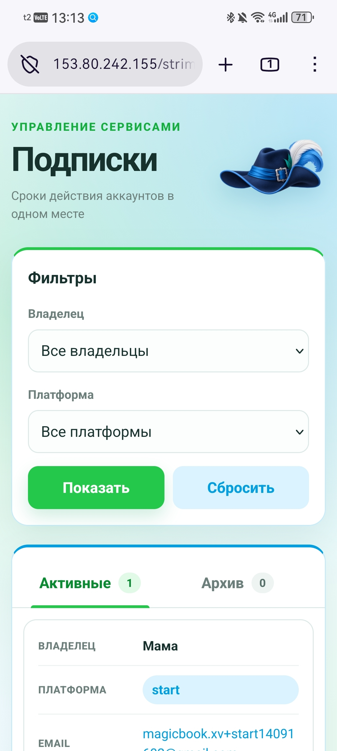

  6. Оптимизируй верстку под мобильное устройство.
  7. Дай рекомендации по улучшению отчета в будущем
Требования к результату:
Получить файлы для загрузки на сервер, чтобы по http://153.80.242.155/striming-dashboard открывался дашборд с отчетом. Файлы: index.php, style.css + маленький файл подключения к БД и файл с запросами к ней. Мб что-то упустил)
Я бы ещё следующим шагом добавил:
  • 🔐 простую авторизацию админа (чтобы никто не открыл список аккаунтов)
  • 🔎 поиск по email
  • 📊сверху карточки:
    • Всего подписок
    • Активных
    • Истекают сегодня
    • По платформам
  • 🟢/🔴подсветку срока:
    • осталось >7 дней зелёный
    • <3 дней жёлтый
    • просрочено красный
  • index.php — главная страница дашборда. Показывает заголовок, фильтры, вкладки и таблицу подписок.
  • style.css — внешний вид сайта: зелёно-бело-голубые цвета, кнопки, таблица и мобильная версия.
  • db.php — настройки подключения к базе данных: сервер, название БД, логин и пароль.
  • queries.php — получает подписки из БД, применяет фильтры, вычисляет год окончания и разделяет записи на активные и архивные.

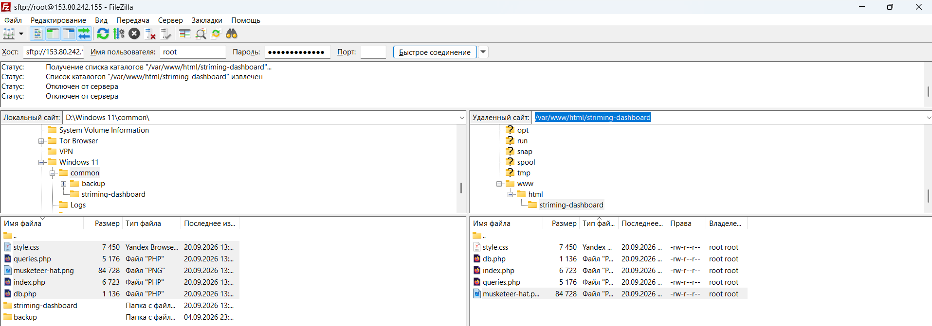

Подключаемся к сервере через FileZilla -> Создаем в /var/www/html/ папку striming-dashboard и грузим туда содержимое архива, которое выдал нам GPT

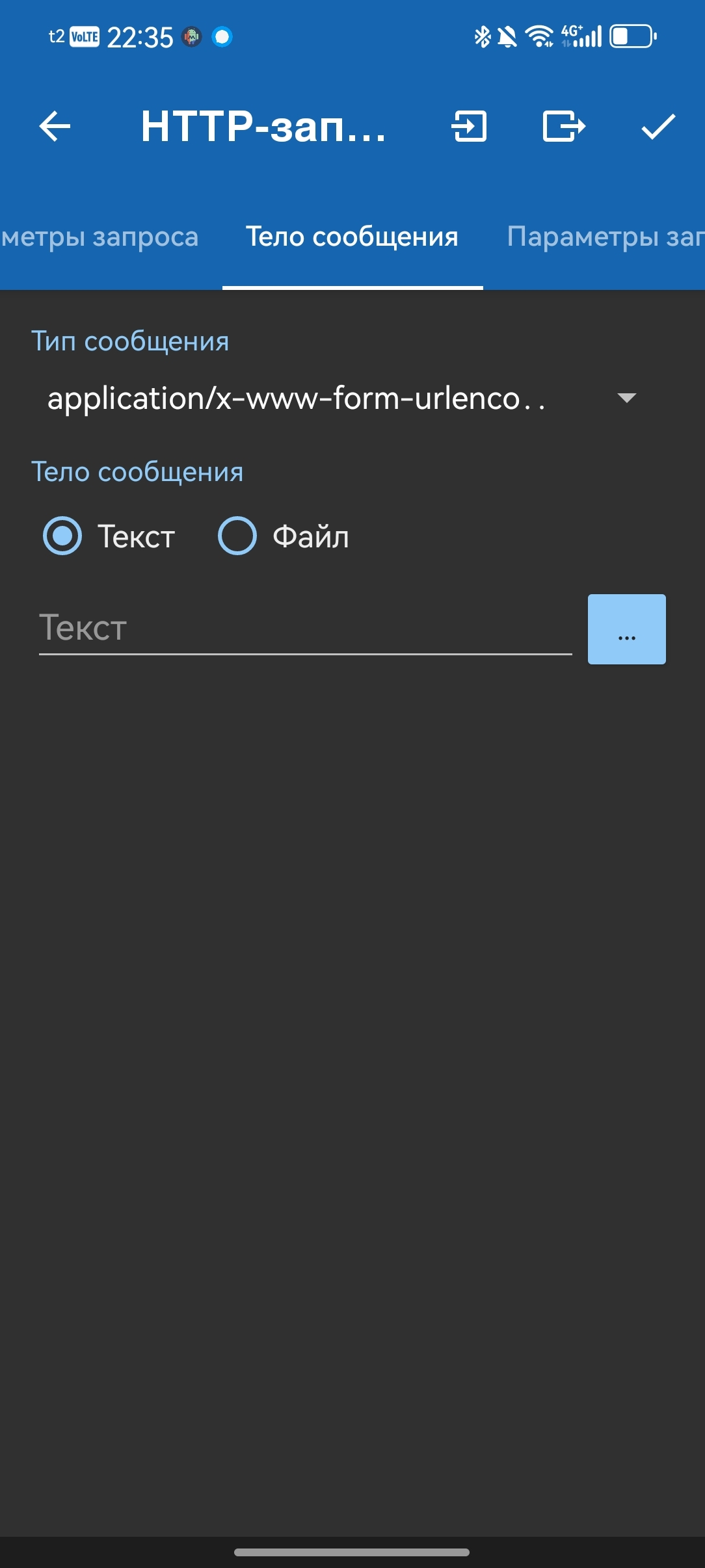

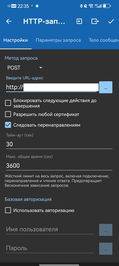

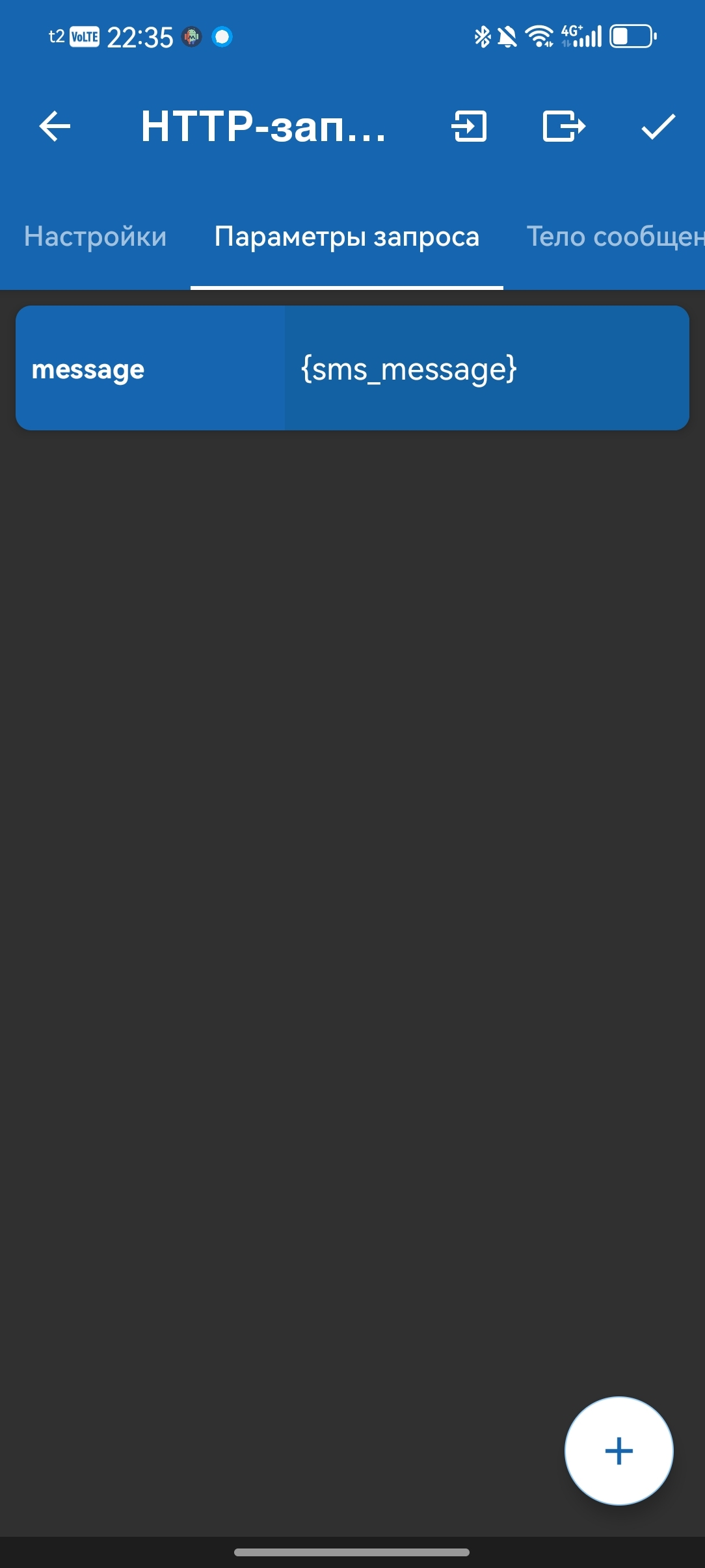

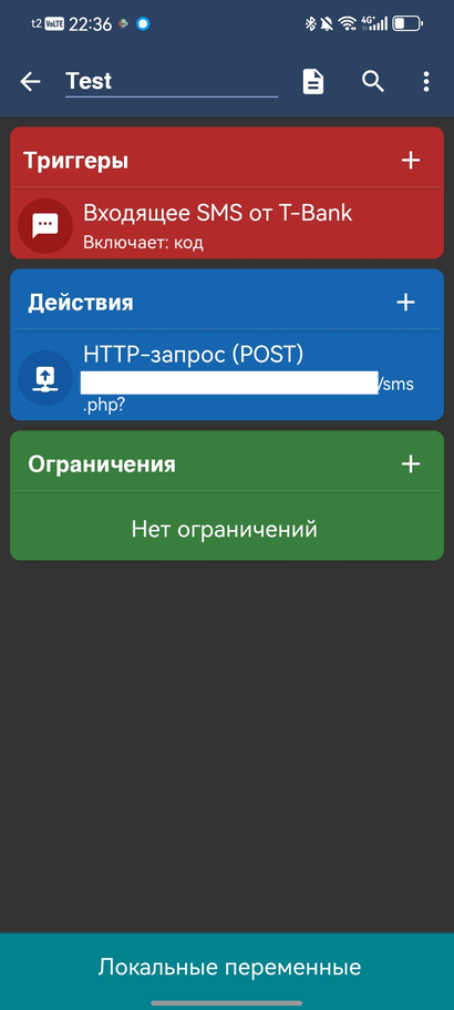

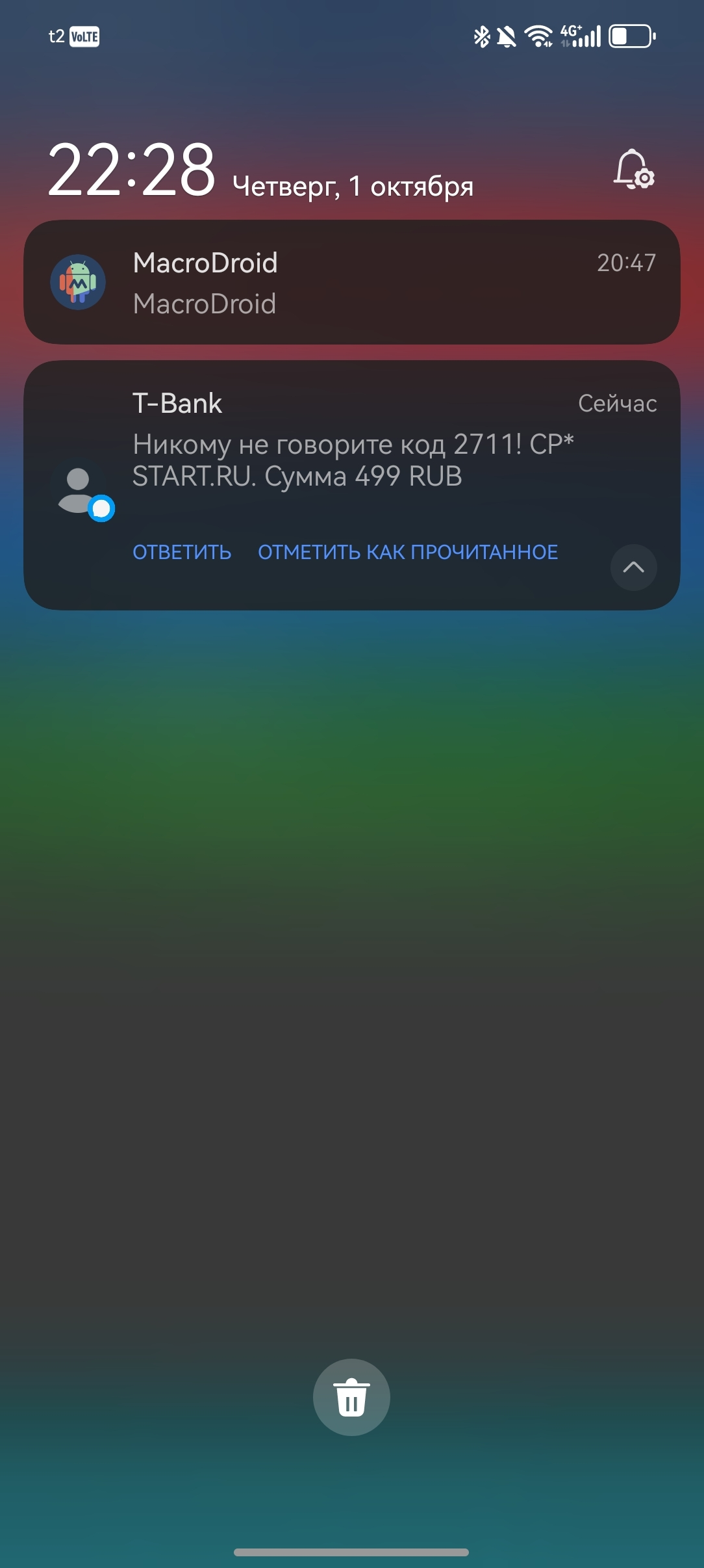

Решение для автоматизации подтверждения оплат​
Не хотелось бы оставлять статью с нерешенными вопросами, поэтому нашел и протестировал рабочее решение проблемы с автоматизацией подтверждения привязки банковских карт. Ниже анализ самых популярных решений по пересылке сообщений (для Android). У яблока насколько знаю вообще через встроенные "команды" можно сделать (Shortcuts).
РешениеСкорость запускаПростота настройкиБезопасность
SMS Forwarder⭐⭐⭐⭐⭐⭐⭐⭐⭐⭐⭐⭐⭐
MacroDroid⭐⭐⭐⭐⭐⭐⭐⭐⭐⭐⭐⭐
Своё Android-приложение⭐⭐⭐⭐⭐⭐⭐⭐⭐
На старте всегда стараюсь выбирать не самое простое решение, но и не сложное: чтобы была возможность быстро протестировать архитектуру, а дальше уже улучшать при необходимости. По этому принципу выбрал MacroDroid.

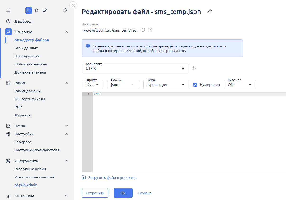

1. Сервер + скрипт
  • Сервер/VPS с доступом в интернет
  • Установлен PHP
  • Установлен веб-сервер: обычно nginx или Apache
  • Папка сайта должна разрешать PHP создавать файл sms_temp.json
  • внешний IP
  • открытый порт 80 или 443
  • лучше HTTPS
Минимум ресурсов: 1 CPU / 512 МБ RAM / 1–2 ГБ диска
<?php
$file = __DIR__ . '/sms_temp.json';
// Прием SMS
if (isset($_REQUEST['message'])) {
    $message = trim($_REQUEST['message']);
    // Ищем код 4-6 цифр
    if (preg_match('/(\d{4,6})/', $message, $m)) {
        file_put_contents($file, $m[1], LOCK_EX);
        echo "SAVED";
    } else {
        echo "NO_CODE";
    exit;
// Получение кода
if (isset($_GET['get'])) {
    if (file_exists($file)) {
        $code = trim(file_get_contents($file));
        unlink($file);
        echo $code;
    } else {
        echo "WAIT";
    exit;
echo "ERROR";
2. Настройки приложения
3. Результат
4. Запрос из Zennoposter
GET: https://*****/sms.php?get=1
