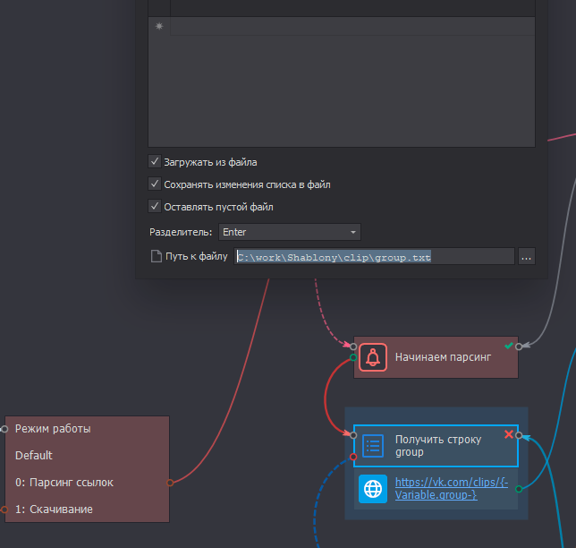

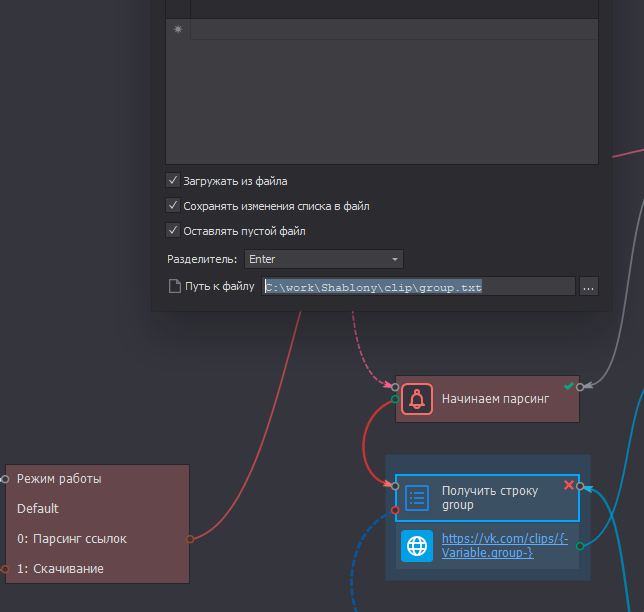

Пора уже заканчивать свой поток шуе мыслей и рассказать о работе шаблона. Аккаунт вконтакте для парсинга не требуется. Два режима работы: парсинг ссылок и скачивание, думаю тут пояснений не требуется.
Есть двастула файла: "group" - заполняется группами и ссылками на страницу вида club000000/id000000, либо уникальный адрес страницы. Файл "video" заполняется автоматически ссылками на клипы при парсинге.
Папка prog содержит два файла(мистическое число какое-то в этом шаблоне): сам yt-dlp и aria2c для ускорения загрузки.
Группа с 1000 клипами парсится +-2 минуты, Скорость скачивания уже зависит от скорости интернета.
