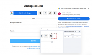

Как кликнуть вход в Google вот такого образца?

А в чем собственно проблема? На что конкретно нужно нажать? Xpath пробовали использовать? Ну или конструктор действий на крайний случай.

Его не видно. Нажать надо Продолжить как ...

несколько раз уже были подобные темы - этим нельзя управлять средствами зенно, необходимо как-то другим способом логиниться. Это не всплывающее окно браузера, а вспомогательная функция авторизации - через winapi может можно отследить как-то...

Поиск по картинке не работает тоже?

Можно попробовать активировать кнопку через {TAB} и нажать ее через {ENTER} в кубике 'Эмуляция клавиатуры'.

А как через {TAB}, если Зенно вообще ни как не реагирует на эту Гугловский вход?

Попробуйте промоделировать сначала вручную в ПроджектМейкере - выходите на эту страницу, где уже есть это окно с кнопкой, делаете клик внутри инстанса, чтобы активировать, как бы, и вручную нажимаете на кнопку Tab на клавиатуре и смотрите куда переключается фокус, это должно быть видно, он должен переключаться на различных элементах, в том числе и в этом окне с кнопкой. Если есть возможность по кнопке Tab сделать фокус на нужной кнопке, то это же можете сделать уже с кубиком 'Эмуляция клавиатуры'.

это нативное браузерное окно, оно не отображается в dom, пробовал всякое, не работало, но надо проверять все, может просто выглядит как нативное) попробуй такой xpath
//div[contains(@aria-label, 'Продолжить как') or contains(text(), 'Продолжить как')]

Попробовал. Нет, не видит.
