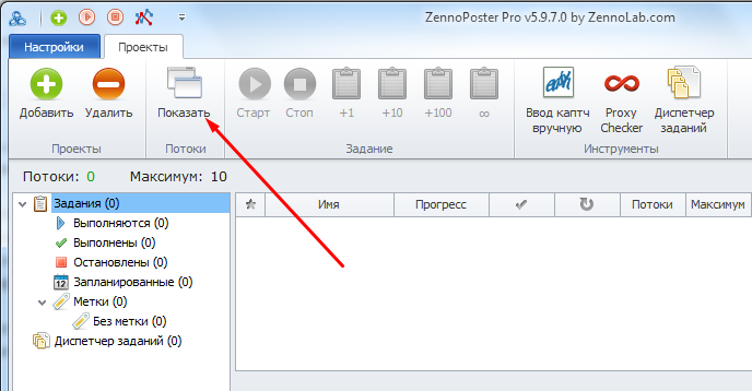

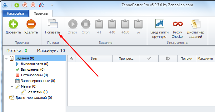

Извините что туплю :-) Но вот нажимаю на этот значок "Показать" и ничего не происходит...Где должен показаться браузер?
То есть по сути параметра "Сколько раз повторять" выполняет ту же самую функцию что и зацикливание внутри шаблона?
Да!
Рекомендуется (правильно) выполнять шаблоны именно так.
При запущенном проекте появится окно/окна = количеству потоков.
