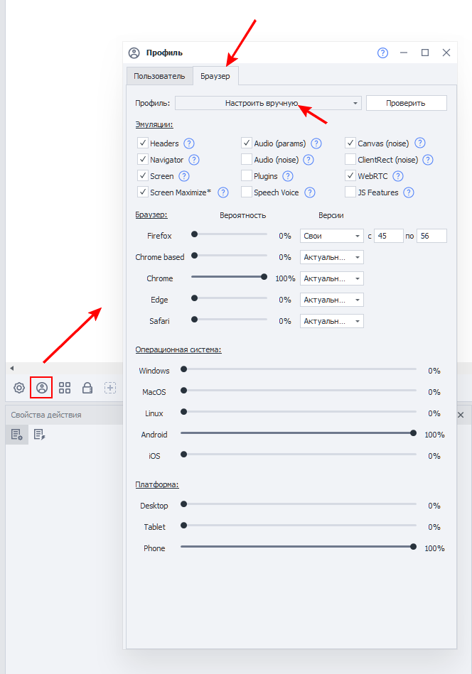

Добрый день.
В настрйоках профиля в проекте выставите платформу Phone и OS Android, к примеру, и установите две галки Screen.
Сайты могут по-разному диагностировать используется ли моб. устр. или десктоп - по разрешению например или по юзерагенту, как минимум. Максимально замаскироваться под моб. устр. не получится, но не факт, что сайту, с которым вы работаете, это важно и он умеет это делать или применяет санкции, если умеет и есть подозрение.

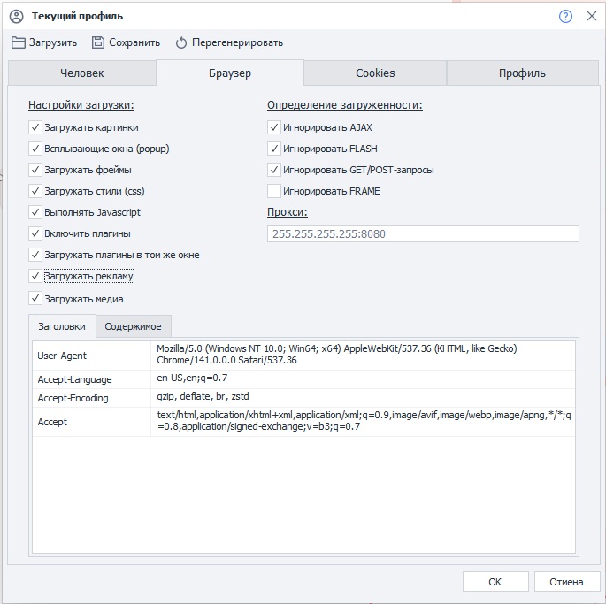

А где здесь две галки Screen
    98,3 KB · Просмотры: 65
Только используя ZD Enterprise + физические устройства.
т.е. не имитировать, а непосредственно его использовать
