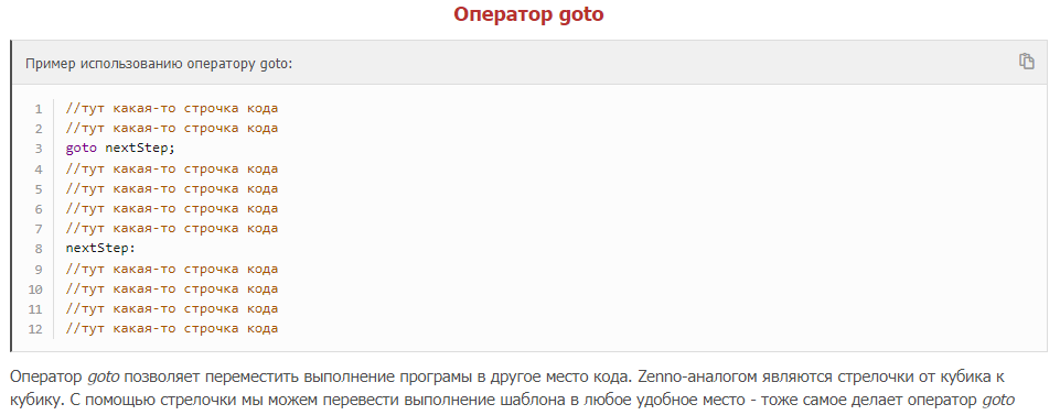

И можно поподробнее про вот это, ч то оно делает? То-есть можно перейти к другому кубику но как?
В другой кубик вы не перейдёте. Этот оператор можно использовать в рамках одного C#-кубика, перепрыгивая на нужный участок кода, когда это нужно
