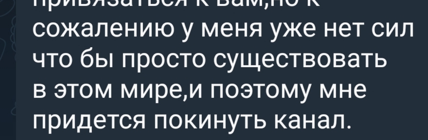

Ребят, узнал кто-то, как определить пользователя/написать ему по его id? Дело в том, что тревожит судьба девочки, которая пишет такое сообщение (см. скрин) и выходит из канала в Телеграме. У меня есть только ее ID, хотелось бы связаться с ней, узнать, все ли в порядке и т.п. Попытался через web версию написать, вставив айдишник после # вместо иксов, но ничего не вышло. Нашел ли кто-то еще какие-нибудь способы?
