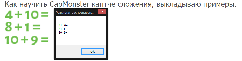

Как научить CapMonster каптче сложения, выкладываю примеры.

надо сперва разгадать цифры. Потом через регулярку находить знак (сложение, вычитание и т.д). Потом вычислять выражение

Можно научить сразу распознавать выражение и вставляя его в код JS сразу получать ответ.

Можно закрывать вопрос, совсем башка :dy: думать у меня перестала, уже реализовал со снипетом.

А цыфры розгадать с + или без нево??Или уже вписать розгаданою математику в модуль?? Как прально подскажыте??
29 068
5 723
вычисление капмонстр делать не умеет. все вычисления нужно уже потом делать

То как розгадать такую капчу наприммер 10+8= как научить капмонстра роспознавать +или =?? Я чтото не понял .
+ и = учить как и буквам
а постобработку делать на javascript уже вне монстра, например

Дайте пожалуйста сниппет для пост обработки разгаданной капчи в обученном модуле капмонстра (сумма, вычитание, то есть "45-12" или "65+22"). Спасибо.
На javascript можно так:
var a="45-12";
var b=eval(a);
alert(b);

return 45-12;

Я вставил этот код в экшен(java-script). Ничего не получается. Результат в нужную переменную мне не выводится, хотя проект выполняется успешно.

Ну хорошо, Ростоникс - а не мог бы ты еще раз весь сниппет сюда кинуть? И еще вопрос - а как в код сниппета засовывать значения из переменных? Cпасибо.
29 068
5 723
Выше скрин настроек экшена Javascript
Там только 65+22
можно использовать переменные:
65+{-Variable.var1-}

1.Создаешь модуль в MCS. 2. Создаешь экшен "распознать через CapMonster" 3. Regex(если нужно) 4. Свой Javascript (как показано выше).

Чтобы КапМонстр распознавал символ + или - , нужно указать эти символы на этапе Сбора Символов. Арифметические операции КапМонстр не выполняет, т.е. складывать и вычитать не умеет, эти действия выполняются в скрипте javascript.
