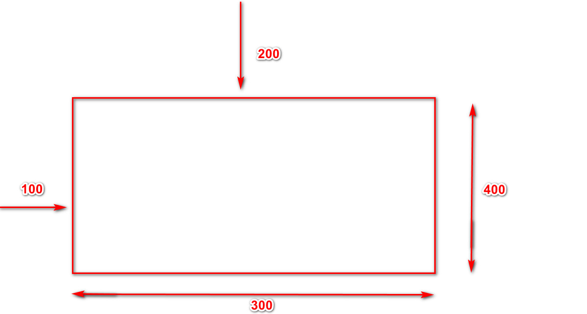

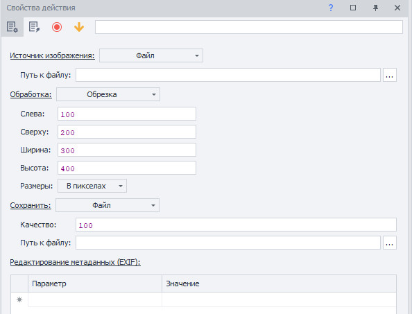

Подскажите можно сделать на c# обрезку изображения как на кубике?

Спасибо, знаю этот способ, да и кубиком можно обрезать, но это не C# и много лишнего в проекте появляется из-за этих кубиков

Это немного не то, он со всех сторон обрезает, а в логике шаба надо оставить ширину и высоту. Впринцие можно батник создать через ffmpeg то что ты выше скинул, костыль, но лучше так чем кучу кубиков. Спасибо за советы :ay:
у меня что ffmpeg, что этот код, выдают идентичное изображение на выходе
Затупил, точно там же тоже кроп. Ну тогда надо будет все под кроп переделать в шаблоне. Так хоть проект станет смотрибельный

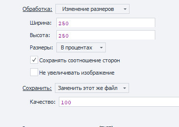

Подскажи есть аналог на c# для этого кубика?
113933

а вообще вот тут есть пример https://stackoverflow.com/questions/1922040/how-to-resize-an-image-c-sharp
