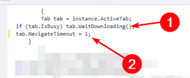

Вы сначала ждёте пока страница полностью загрузится [1], а потом меняете таймаут [2] загрузки.

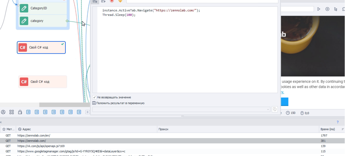

Вот так можно перейти на страницу и подождать 0.5 секунды:
instance.ActiveTab.Navigate("https://google.com");
Thread.Sleep(500);
Реакции: serg1208
Thread.Sleep(500);
правильно ли я понял? Если да, то все-равно грузится дольше заданного параметра
