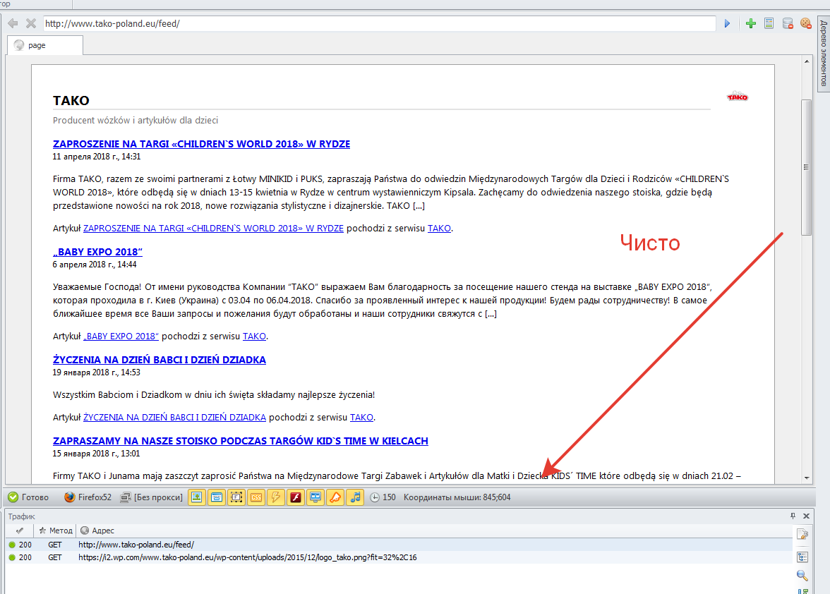

Проблема в том, что работаем с разными урлами, и некоторые из них автоматически спихивают зенке файл. Скрипт видать какой-то срабатывает, или х.з. что. Но отключать Яваскрипт не можем. Вопрос в том, как предотвратить скачивание файлов?
Конкретно вот этот урл http://tako-poland.eu/feed/ зенка как файл скачивает.
Вот так это выглядит в зенке https://yadi.sk/d/IxiiZltb3UnqNz
Не получится, ибо он "работаем с разными урлами", и предусмотреть маску для блокироваик не сможет.
Почему нет, домен/feed и вся маска , можно без монитора трафика просто удалять такие адреса из списка url для перехода, это адрес RSS ленты.
совершенно верно
Вообще то у Вас "скачка" файла не от перехода по данному урлу, а зависшая загрузка файла которую Вы сами и выполняли в шаблоне, это баг, который висит уже больше десяти обновлений.
Шаблон не скачивает файлы. Нет таких задач.
Вы имеете предлагаете не загружать адреса, содержащие /feed/ ?
Так у него насколько я понял разные домены, разные типы ссылок (не в формате файлла, файлы уже позднее грузит после загрузки HTML-страницы), и нет закономерности где скрипт вызывает загрузку файла, а где нет. Разве что посмотреть какие форматы файлов наиболее часто загружаются, и по маске их расширения блокануть, если это возможно.
В вот этого не знал, спс. Действительно ради интереса пробовал этот урл в ProjectMaker+ZennoPoster последнем запустить, и не увидел никакой загрузки.
Реакции: Koqpe
мне клиент переслал этот скрин. Видимо это и правда баг какой-то непонятный
