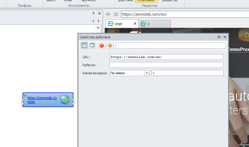

Подскажите, как можно открыть URL в новой, не активной вкладке? То есть, находясь на основной вкладке, открыть новую, с другим URL, не уходя с основной. На кубиках не получилось...
Как то так:
Реакции: Igorii
Насчет действий не уверен, не проверял. ТС не интересовался действиями. Ему просто надо открыть URL на другой вкладке, не уходя с текущей. А если надо действия на текщей, думаю на C# что нибудь нашаманить можно. Только не понимаю все важности такой задачи.
И? Что не соответствует предложенному мной варианту решения поставленной задачи? Единственной что при активации новой вкладки ужодит на нее.
P.S. И да, о действиях ни слова. Или я не все вижу?
Находясь на основной вкладке, открыть новую, с другим URL, не уходя с основной.
Покажите реализацию.
PS.: то что ТС скорее всего сам не понимает толком зачем это ему нужно, дело десятое. Задачу, поставленную им в стартпосте, без ковыряния в шарпе и параллельных процессах, решить невозможно.
