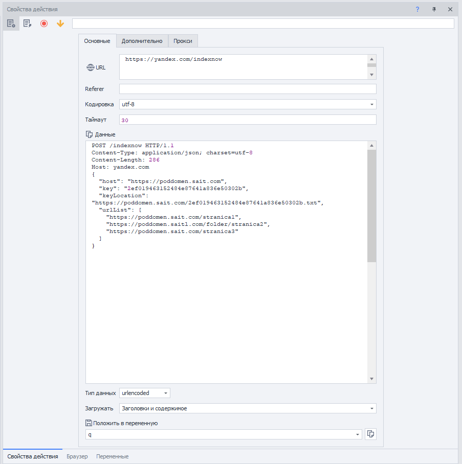

Подскажите где ошибка, мне нужно отправить POST запрос для яндекса для индексации страниц вот по этой инструкции
Нужно на индексацию отправить страницы с поддомена, я создал ключ в папки поддомена в формате .txt и в запросе вроде указываю все как по инструкции, но ответ приходит с кодом 400, что я не правильно делаю?

Первых 4 строки в теле запроса должны находиться в заголовках.
Отправка должна скорее всего отправляться в json, а не urlencoded

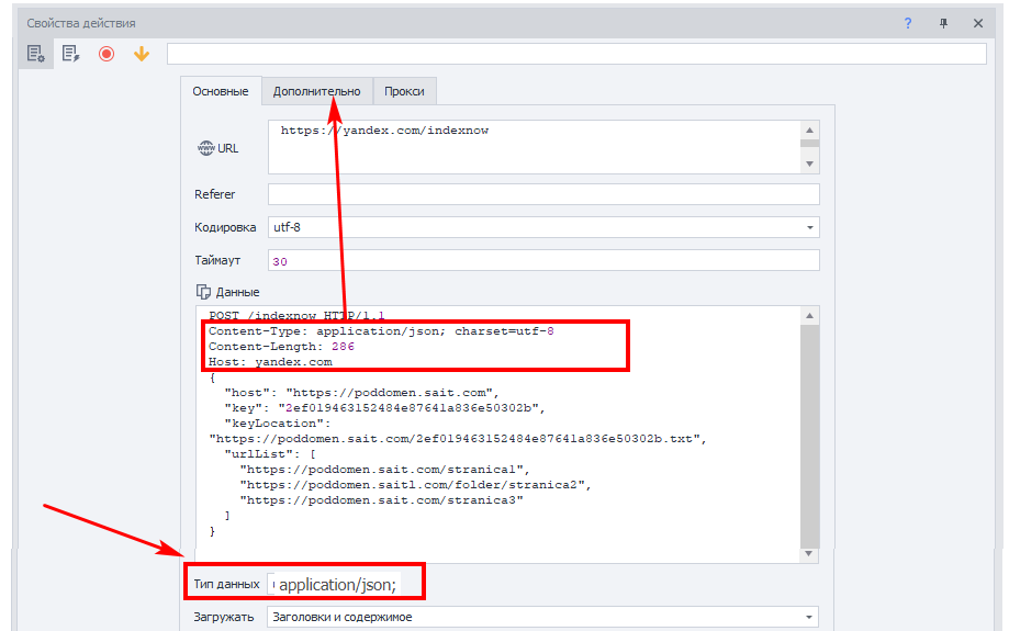

А как их в заголовке писать? в каком виде? их надо как то в одну строку объединить?
"https://yandex.com/indexnow"
POST /indexnow HTTP/1.1
Content-Type: application/json; charset=utf-8
Content-Length: 286
Host: yandex.com
да нужен JSON, и как его поставить тип данных другой JSON, так?
Первая строка вообще не нужна.
Три последующие перенести во вкладку дополнительно - там есть поле для заголовков.
Хотя мне кажется, что даже если просто удалить и не указывать - вроде должно работать корректно.
В Тип данных указать application/json

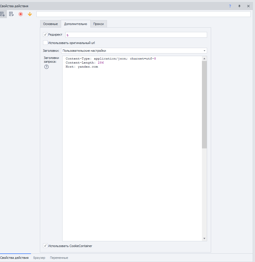

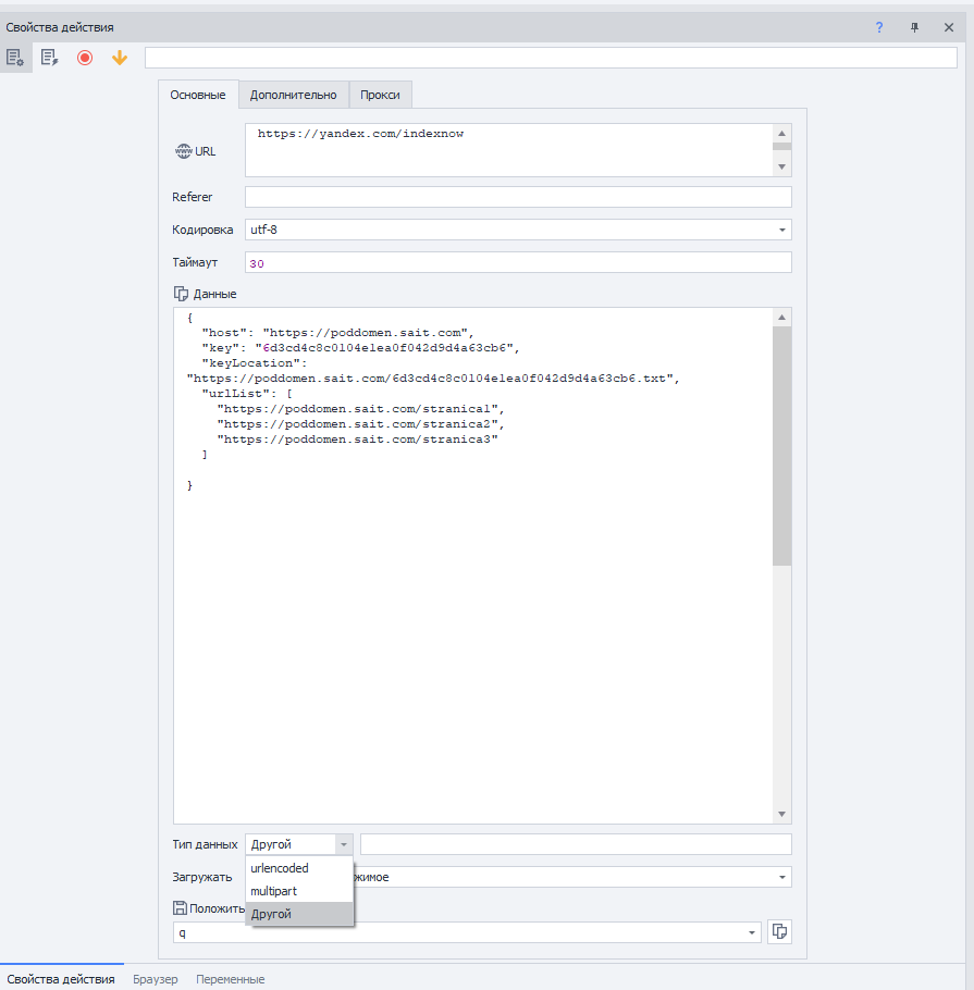

У меня нет возможности выбрать application/json , только есть выбрать другой и там указать application/json
возможно у меня версия старая? или так и надо.
так нужно было код прописать?
в таком виде тоже сейчас ошибка

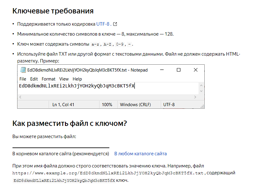

То что Вы уже получили 422, говорит что запрос дошел корректно.
А вот то, что ключ меньше 8 символов - посмотрите внутри текстового файла действительно ли есть там данные.
