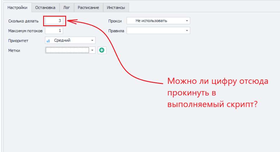

В настройках проекта в поле "Сколько делать", указываю допустим 10.
Можно ли эту цифру 10 передать в сам проект?
Затем когда проект выполнится и число 10 уменьшиться на единицу, для следующего выполнения этого проекта передать в него уже число 9 и т.д.
Т.е. это будет что-то вроде счётчика, только запускаемого извне.
109701
Я подумал, возможно это можно как-то сделать через Переменные окружения, но ни на форуме, не в документации ничего не нашёл для того чтобы реализовать задуманное. Есть ли вообще в ZennoPoster возможность реализовать задуманное.
