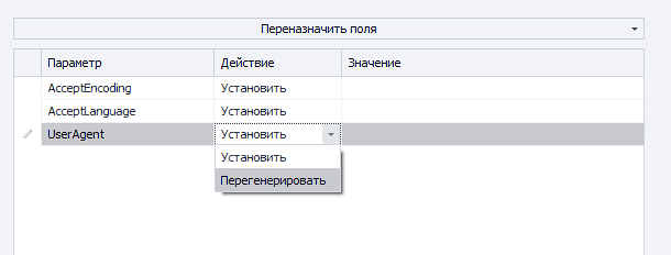

И когда выбираю операции на профилем - переназначить поля, то не выбирается действие "Перегенерировать", после клика на него все-равно стоит параметр "Установить". Странно
Их нельзя так перегенерировать, так как есть другие данные, которые тоже потребуется менять.
