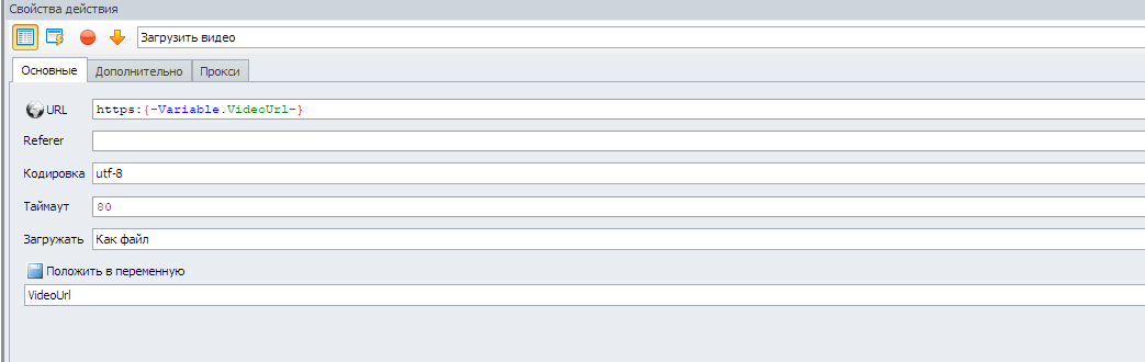

Скажите, пожалуйста, как задать имя файла при скачивании? я скачиваю файл по ссылке get запросом
Можете сами выбрать папку для загрузки и потом с перемещением его переименовать, если требуется.
Указываете куда скачивать файл, в результирующей переменной будет путь до картинки.
Потом можно эту картинку переименовать экшеном Файлы.
