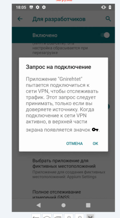

Пытаюсь запустить телефон с прокси , но идет сбой запуска и ошибку выдает в логах "Запустить устройство Gnirehtet IsRunning"
По сути при первом подключении то что вылазит окно запуска
103169
После того как нажимаю ок то работает нормально, а вот как запускаю повторно то опять появляется это окно и через некоторое время идет сбой подключения и ошибка в логе "Запустить устройство Gnirehtet IsRunning"

Дело именно в том, что когда подключаешь телефон первый раз (или он после ребута системы) - нужно подтверждать Gnirehtet как впн - вручную и никак это нельзя автоматизировать.
После того как вручную подтвердишь - все работает нормально (перезапускается и тд).
Но после ребута телефона - снова нужно вручную подтверждать Gnirehtet как впн.

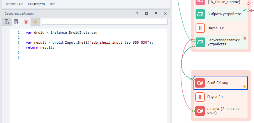

Нет, можно, если сделать логику костылями вот так:
var droid = instance.DroidInstance;
var result = droid.Input.Shell("adb shell input tap 600 830");
return result;
- то есть сразу после срабатывания кубика "Выбрать устройство" зеннодроид уже может управлять андроид-устройством базовыми командами по ADB. И в итоге если выходим по красной на кубике "Запуск...", то кликаем вслепую по координатам на кнопку "Запрос на подключение > ОК", и повторно на кубик "Запуск" идем. Координаты уже сами под свои устройства подберите в зависимости от размера экрана. У меня на скрине пример для вертикального 720*1280px.
