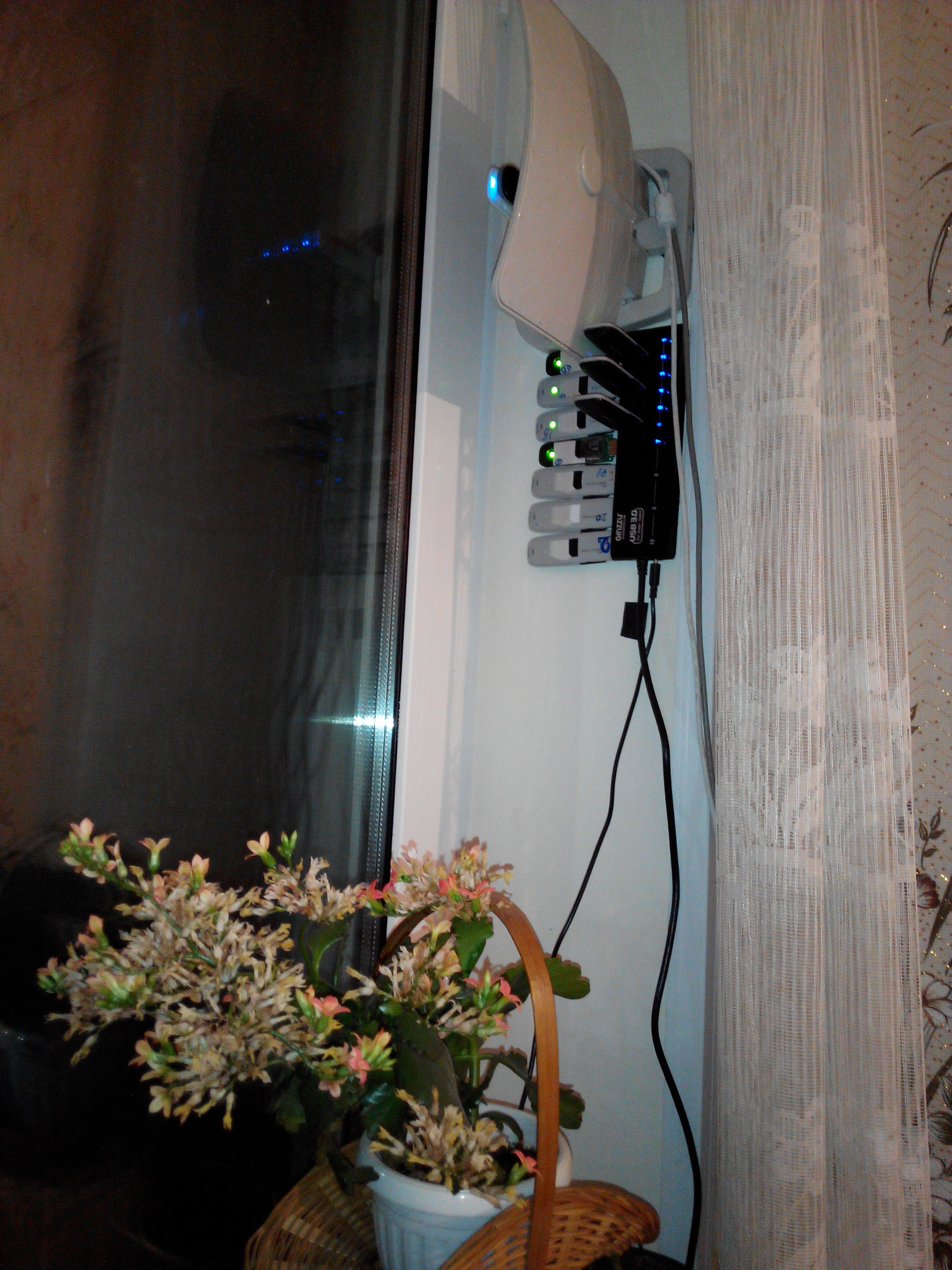

Пользуясь случаем решил сфоткать те самые 100500 прокси что в сабже.
А направленная зачем или это другое?

Проверь просадку напряжения по питанию модемов под полной нагрузкой или ток по питанию модемов, только контакты хорошо сделай. Потом сравни с номиналом блока -20% от номинала по 5 вольтам. Стопудово питания не хватает. Если не питание, тогда наводки по высоким, там хз что делать, может можно каналы разносить, но что то есть сомнения.
Интернет ... прям на вышку смотрит для максимальной скорости.
Остальные для смс. На фото не вся конструкция ... , только то что в рамках сабжа )))

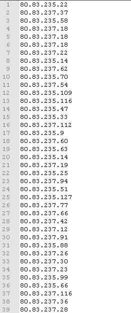

Результат тестирования одного свистка (оператор МТС) на протяжении 6 часов, перезагрузка модема каждые 10 минут. Повторы есть но их очень мало. Вообще гонял модем на протяжении 24 часов. В целом такая картина. Автору спасибо большое.
