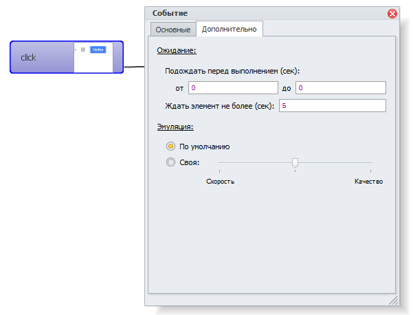

в любом экшене взаимодействия с объектами страницы (rise, set, get) во второй вкладке можно установить время ожидания. Найди объект, который символизирует появление данных и по нему ориентируйся

doc
30.03.2012
8 685
4 652
Сделал немного по колхозский но работает. Как сделать чтобы ждал? '{-Variable.Variable32-}'!=' '
посмотрю как найду не работал с кодами еще не знаю как
прицепился к тексту на странице парсинга. теперь надо сделать чтобы ждал как это сделать?
сделал 2 проверки и они циклируют друг друга пока не найдется текст
"Ждать элемент не более..."
Реакции: art22
