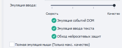

Как пофиксить момент что когда я включаю Полную эмуляцию мыши у меня не тыкает по кнопке иногда?
Версия 7.6.0.0
Тип браузер CEF

Мышкой не тыкает на кнопку поиск по тексту и все... не знаю как подругому сформулировать
Попробуйте покрутить эмуляцию клика в самом кубике. Еще возможно элемент подобран не верно.
Реакции: 5sdylt7
Иногда нужно принудительно включать эту эмуляцию
instance.EmulationLevel = "SuperEmulation"; // супер эмуляция
instance.UseFullMouseEmulation = true; // полная эмуляция мыши
Реакции: 5sdylt7 и awelowgo
мышка двигается к элементу ?
если двигается, то визуально попадает на середину объекта ?
если попадает, анимация клика появляется или нет ?
анимации клика как будто нет
Реакции: 5sdylt7
а если попробовать по этим координатам кликнуть другим вариантом ? ну там из кода C# или кубиком эмуляции мышки... прямо по координатам для теста... будет проходить клик ?
