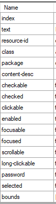

А есть ли быстрый способ получить координаты элемента?

Пытаюсь понять, как кликать по элементам не через elem.click, а по координатам. Для этого пытаюсь получить эти самые координаты по атрибуту bounds. Засунул в CommonCode и получил ошибку - нет такого атрибута bounds. т.е. я так понимаю, что пока атрибут не найден (элемент с атрибутом), вызывать GetAttribute нельзя? т.е. имеется в виду, что разместить такой код не выйдет в CommonCode?
