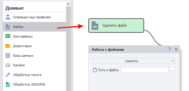

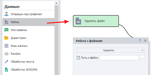

@Migrant Вам нужен экшен удаления файлов, подставляйте в него путь взятый из списка Профили.
