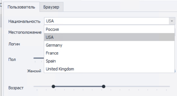

Нужно создать профили разных гео (которых нету в настройках), как парвильно сделать?
Так что бы сайты видили нужное гео.
Подобрать качественные прокси в нужном регионе и изменить координаты по нужде. Зеннопостер не генерирует никакие гео сам по себе. Это задача прокси.
А для чего вот это тогда?))))
Мне нужны все настройки точные, что бы не было ни каких следов других и т.д.
А то я уже писал в этой теме, что сделал все как надо, а меня все равно палят как то!
Это ни на что не влияющие настройки, они для генерации данных профиля под заполнение полей на сайтах.
Ну а так, выше дан верный ответ

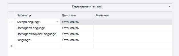

Ну, эти настройки влияют, как минимум, не только на "геопозицию" (да, ее можно правильными прокси и установкой координат в браузере решить), но и (и это главное!) языковыми "заголовками" самого браузера. В свое время нужно было "прикинуться" голландцем, пришлось пилить решение по замене в профилях языковых заголовков на привычные для Нидерландов (там несколько мест). Только после этого тот же гугл стал показывать "правильную" для голландца выдачу ))

По языкам точно не помню. Открывай окружение в PM и смотри, где есть язык (браузера, системы и т.д.).
Вроде вот эти:
107321
Главное, в обычном браузере подсмотреть, как должно быть правильно.
Но при генерации профиля Германии вроде должен все немецкое ставить и так. Скорее всего, у тебя где-то еще "течет".
