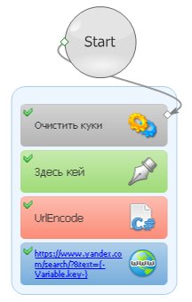

alekwuy
06.04.2013
1 631
461
return Uri.EscapeUriString(project.Variables["key"].Value);
тест = %D1%82%D0%B5%D1%81%D1%82
Реакции: Jeka124 и roma19058

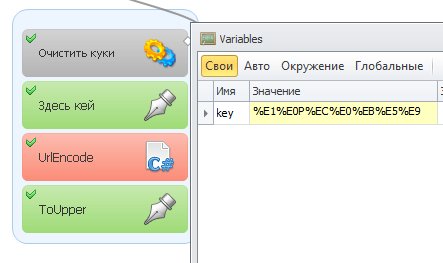

string text = "баpмалей";
return System.Web.HttpUtility.UrlEncode(text, System.Text.Encoding.GetEncoding("windows-1251"));
Реакции: loogle
backoff
20.04.2015
5 926
6 389
к сожалению пока никак не получить такой вариант :(
баpмалей = %E1%E0p%EC%E0%EB%E5%E9
именно - %E1%E0p%EC%E0%EB%E5%E9
loogle
08.12.2013
291
а это тогда что? :-)
правда P большой захватил, но думаю можно и без ToUpper.
Реакции: backoff
backoff
20.04.2015
5 926
6 389
точняк! у меня почему-то выдовалось сначала "С" вместо букв "Е", после перезагрузки помогло.
огромное спасибо
