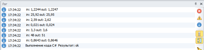

Пример может быть таким, но следует учитывать, что если число заканчивается на 0 - увеличено на коррекцию будет предыдущий не нулевой разряд.
decimal[] numbers = new[]{
    1.2244m,  25.92m,   2.59m,   0.021m,
    3.3m,   48m,  0.8643m
int correction = 3; // тут указываем число которое добавить от 1 до 9.
foreach (decimal input_number in numbers) {
    decimal number = input_number;
    int pow = 0;
    while (number != Math.Truncate(number)) {
        number *= 10;
        pow++;
    decimal out_number = input_number + (pow > 0 ? (decimal) Math.Pow(10, -pow) * correction : correction);
    project.SendInfoToLog(string.Format("in: {0} out: {1}", input_number, out_number), true);
Ох, спасибо! Я уже колхозить регулярками начал) Есть 2 вопроса:
1. Можно ли как-то учитывать нулевое значение в конце?
2. И как прописать значение одного числа, если оно переменная? Имеется ввиду, если число 21.9923 находится в переменной 'num' - то как в вашем примере это отразить? не дружу с С#, к сожалению...
Вот так, если 21.9923 хранится в переменной num.
Разделитель точка заменяю на разделитель запятая.
int correction = 2;
decimal input_number = decimal.Parse(project.Variables["num"].Value.Trim().Replace(".",","));
int pow = 0;
    number *= 10;
    pow++;
Чтобы учитывать 0 можно использовать примерно такой вариант:
int correction = 2;
string[] items = input_number.ToString().Split(','); // вот так иногда всплывают артефакты несколько лишних разрядов появляется
// string[] items = project.Variables["num"].Value.Trim().Replace(".",",").Split(','); // или так, если появлятся проблемы с округлениями
int pow = 0;
if(items.Length == 2) pow = items.Last().Length;

Огонь! Благодарочка.
Добавлю еще от себя, ибо сам задался вопросом. Чтобы вернуть полученное значение в переменную, добавляем:
return out_number;
