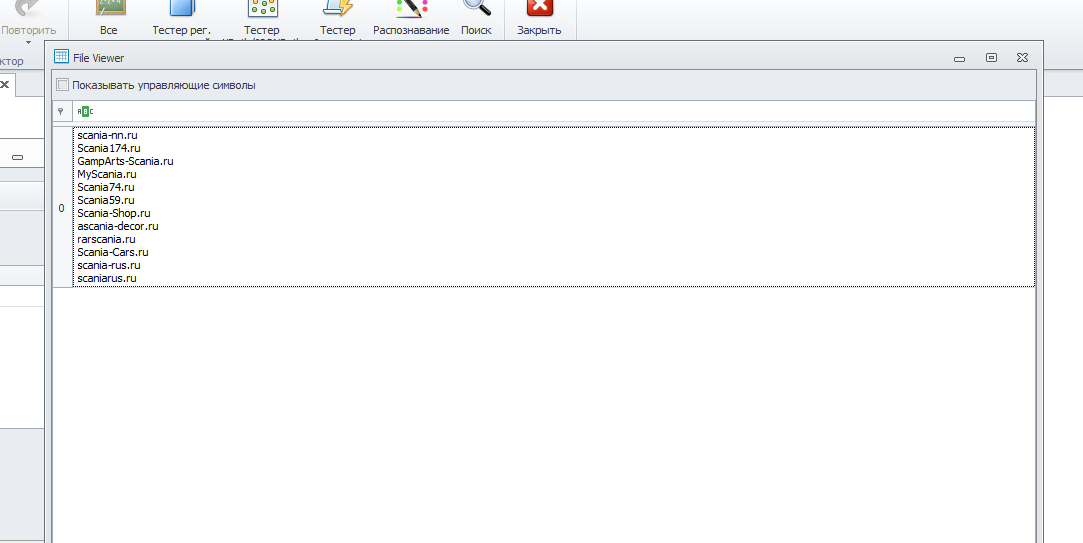

Подскажите пожалуйста, как такую строку, разбить что бы каждый домен был в новой строке. Должно получится 12 строк. Спасибо!!!
Решение нашел. Обработка текста-Regex-регулярка .*?\.ru
Вот столкнулся с такой же проблемой, но у меня список с разными доменными зонами, как мне разделить?

Можете попробовать применить регулярку: .*?\..*
Это измененная регулярка, которая выше.
