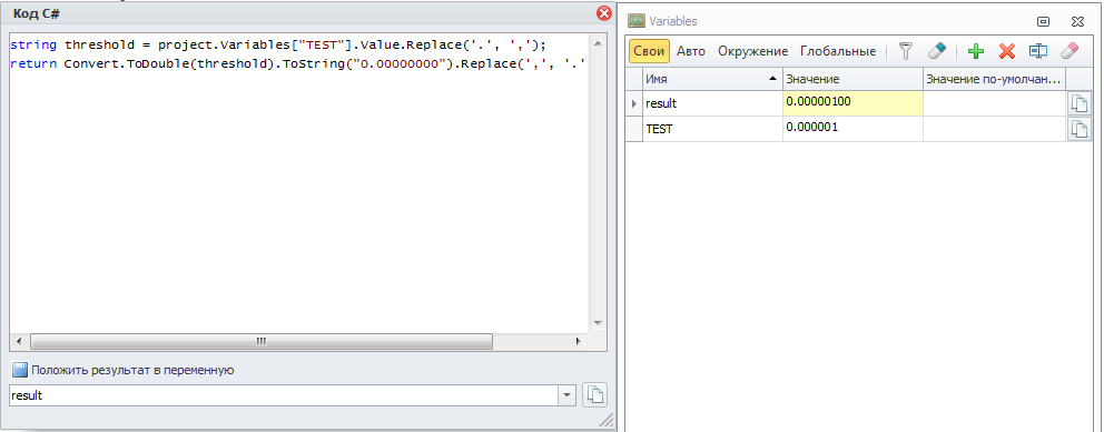

string threshold = project.Variables["TEST"].Value.Replace('.', ',');
return Convert.ToDouble(threshold).ToString("0.00000000").Replace(',', '.');
Реакции: monstorro

всё сделал как подсказали но действие не выполнено и в результирующую переменную ничего не ложит(((
monstorro
10.04.2016
118
12
Теперь выполнено успешно, но в результирующую переменную по прежнему ничего не ложит(((
doc
30.03.2012
8 614
4 602
Реакции: monstorro
