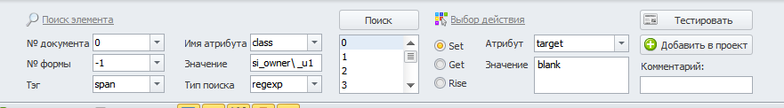

я совсем не понял, что куда вставлять, есть мобильная версия сайта вконтакте, там кнопки все не ссылки, при нажатии на кнопки там не открывается новых окон, а было бы удобно чтоб открывалось и в новом окне выполнять какие нибудь действия, а потом закрывать, тыкать в следующую кнопку, опять новое окно или (вкладка), итд.

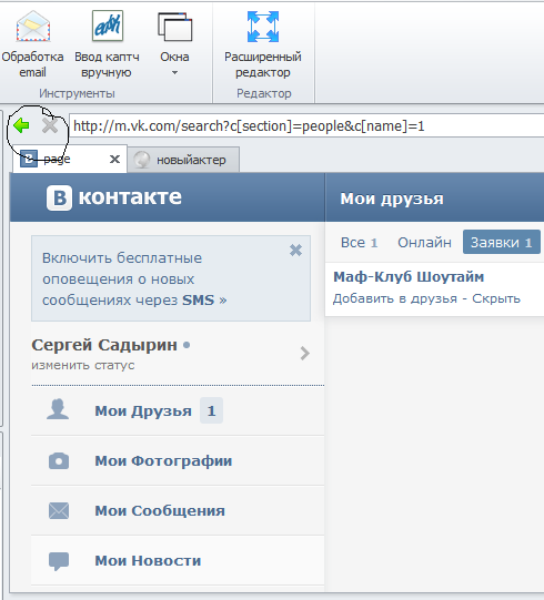

Возник другой вопрос , при переходе внутри сайта ссылка т,е УРЛ не меняется, мне интересно как можно нажать кнопку назад, вот онаБезымянный.png

Добрый человек как воспользоваться можно твоим кодом
Все понял, спасибо, все заработало

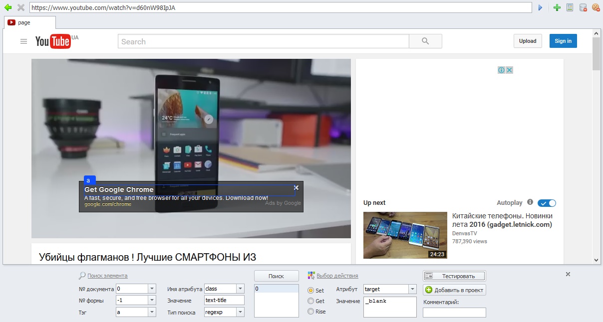

по поводу открытия ссылки в новой вкладке, так нужно заполнять? У меня ничего не открываетсяНовый точечный рисунок.jpg
Nord
22.03.2012
2 427
1 488
SHTINER
20.08.2016
31
Парсишь ссылку, - открыть новую вкладку - перейти по ссылке
Только спарсить ссылку с рекламой со видео на Ютубе не так то и просто. Я прочитал несколько тем на данном форуме, никто нормального варианта не предложил. Выход только нажимать ЛКМ на элементе, только иногда реклама открывается во вкладке с видео, а это мне не нужно. Я сначала добавляю атрибут target, а затем нажимаю на элемент. Только у меня на Ютубе все равно открывается в этой же вкладке
