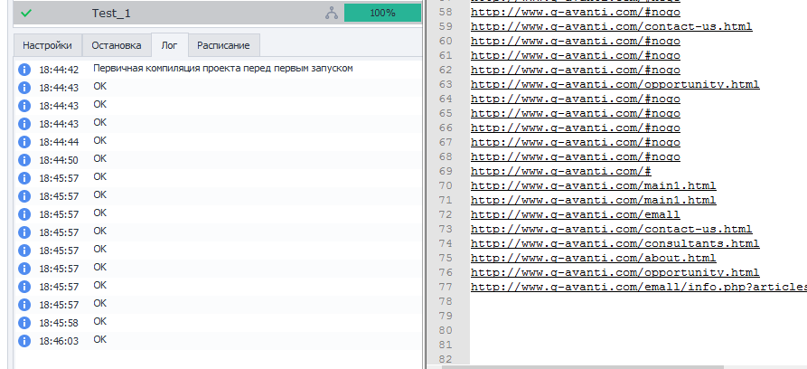

пробуй, измени только в настройках путь
  • Pars.rar
    Pars.rar
    155 KB · Просмотры: 154
ну ещё можно добавить в код проверку, 6-я строка, выйдет по ошибке если в списке пусто, можешь там для себя оповещение вставить
Реакции: Светлана11422

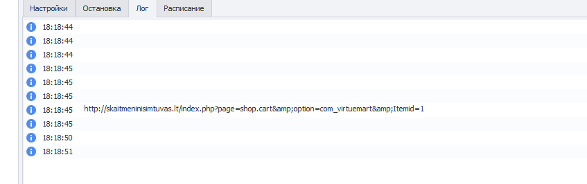

Спасибо, но видимо у меня что-то не так, может что мешает работе, вообще не понимаю что ещё сделать
Вот результат теста:
Сколько бы потоков не было, всё равно один домен почему-то записывает
тут уже тогда у себя разбирайся, как видишь по скринам всё работает, версия зенки какая ?

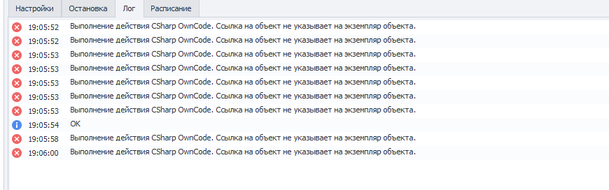

Вот так с добавлением этой строки в 10 потоков.
7.0 версия
Спасибо, буду разбираться,может действительно дело в версии

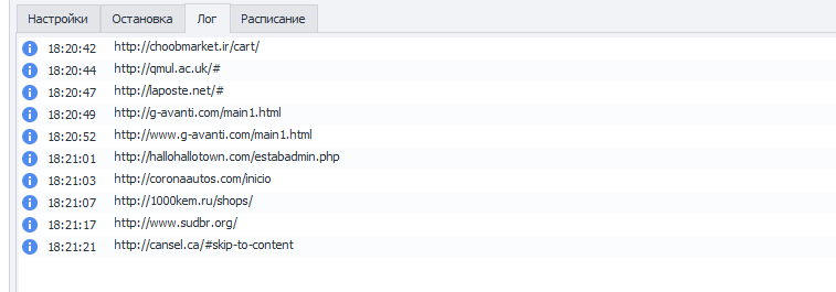

вот твой код
CommonCode.Parsing P = new CommonCode.Parsing(project.Variables["GetRespond"].Value,
    project.Variables["url"].Value, CommonCode.SRC, false, project.Lists["DoubleDomains_list"], project.Lists["Empty_list"]);
if (P.Internal_list.Count() <= 0) return null;
FileSystem.FileAppendString(project.Directory + @"\Test.txt", string.Join("\r\n", P.Internal_list.ToList()), true);
результат в 16 потоков
вот так ещё попробуй, потому что заметил что бывает гет запрос долго ответ отдаёт
ну и в if при ошибке сделай запись в текстовик каждого потока, и посмотри что там, и уже потом смотри от чего оттвлкиваться после гет запроса, если нужного нет, то и парсить нет смысла а полставить например цикл с промежутком каким то временем, а там уже сама смотри какой цикл будет, 1, 2 и т.д или +100500
P.S. у меня 7.0.4 версия
можно ещё так коль с общим кодом дружишь
PM
результат
