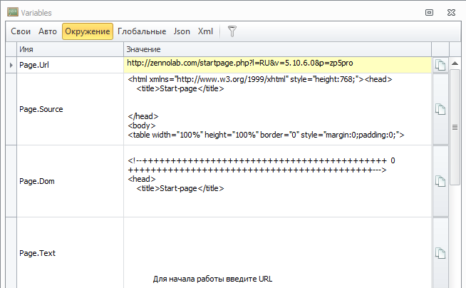

пробовал просто взять значеине переменной окружения {-Page.Text-}?
нет, можно чуть чуть подробнее и если можно пример кода
