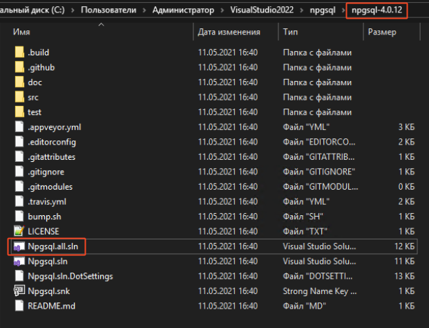

Вот в теме по PostgreSql я спрашивал, что делать и как быть. Вот предлагается скачать исходники версии v4.0.12. Я скачал исходники Source code (zip) по ссылке.
В папке с исходниками есть sln файл - я так понимаю это файл решения.
В теории я должен его открыть и просто убрать зависимости все которые есть в Zenno и оставить зависимости служебные которые есть у самого компонента.

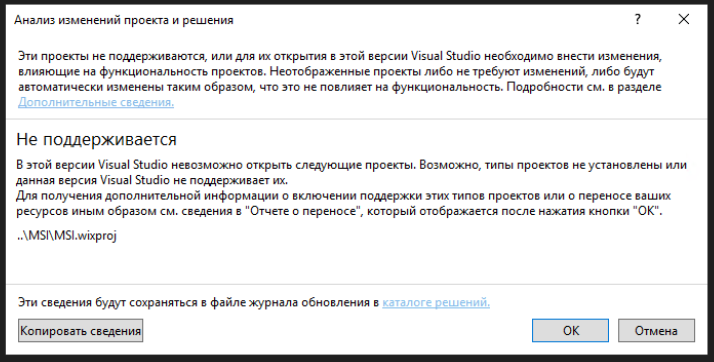

Но к сожалению, я так и не понял, как создать решение с Net 4.6.2. SDK установлен.
При попытке открыть файл Npgsql.sln выдает такое окно. Такое чувство, что новые версии VS 2022 не поддерживают старые версии языка программирования.
Я и в 2022 с VS 2019 не мог сбилдить dll.

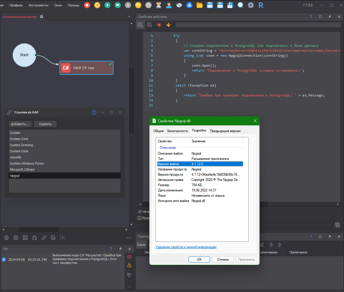

Удалось добыть файл dll. Работает на версии 7.7.0.0 - проверено.
Может кому понадобится.

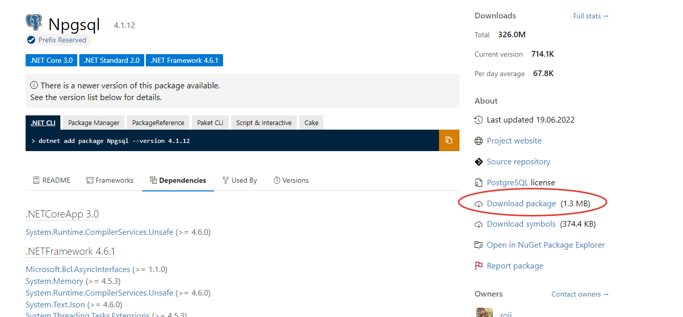

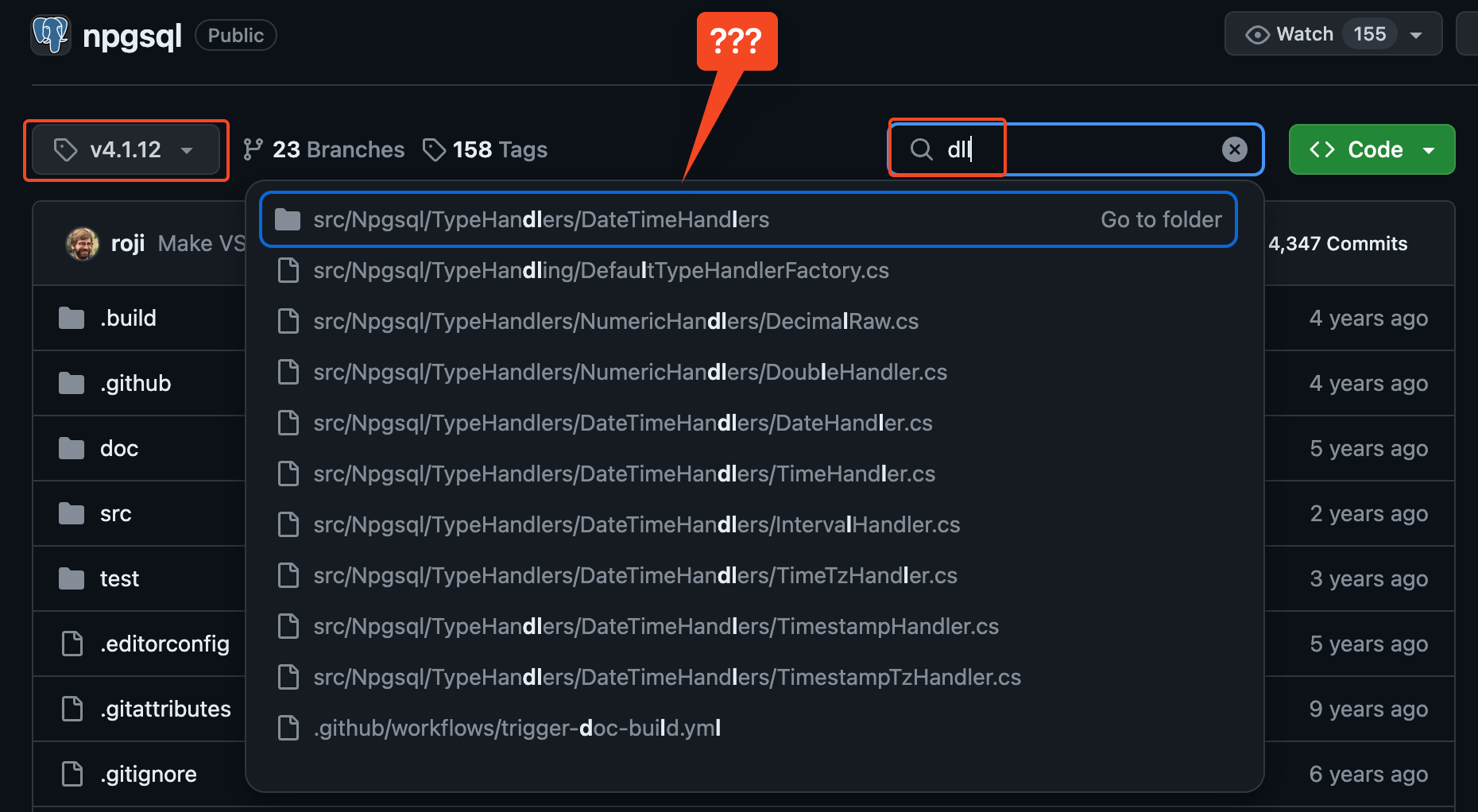

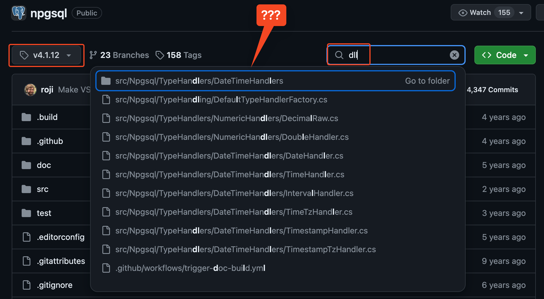

Почему бы просто не взять последнюю версию dll с гитхаба, доступную для .net standart и не использовать ее, просто подключив ее без всяких лишних телодвижений ? :bn:
120153
Где ее скачать? где именно ...
Реакции: bigloafer
