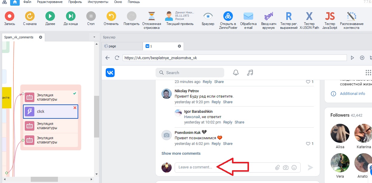

Доброго дня! Ребят подскажите как клик в поле комментарии сделать под постами В КОНТАКТЕ? Код меняется постоянно и клик то делается то нет. Как решить эту проблему?
113915
Через правую кнопку мыши по этому полю сделайте 'Исследование элемента' и отправьте его в 'Конструктор действий'. Через панели 'Дерево элементов' и 'Свойства элемента' (включите эти панели через меню 'Окно') выберите какой-либо статический атрибут для Click, не динамический (то есть, не с абракадаброй, которая может меняться раз от разу).
Спасибо большое, сделал

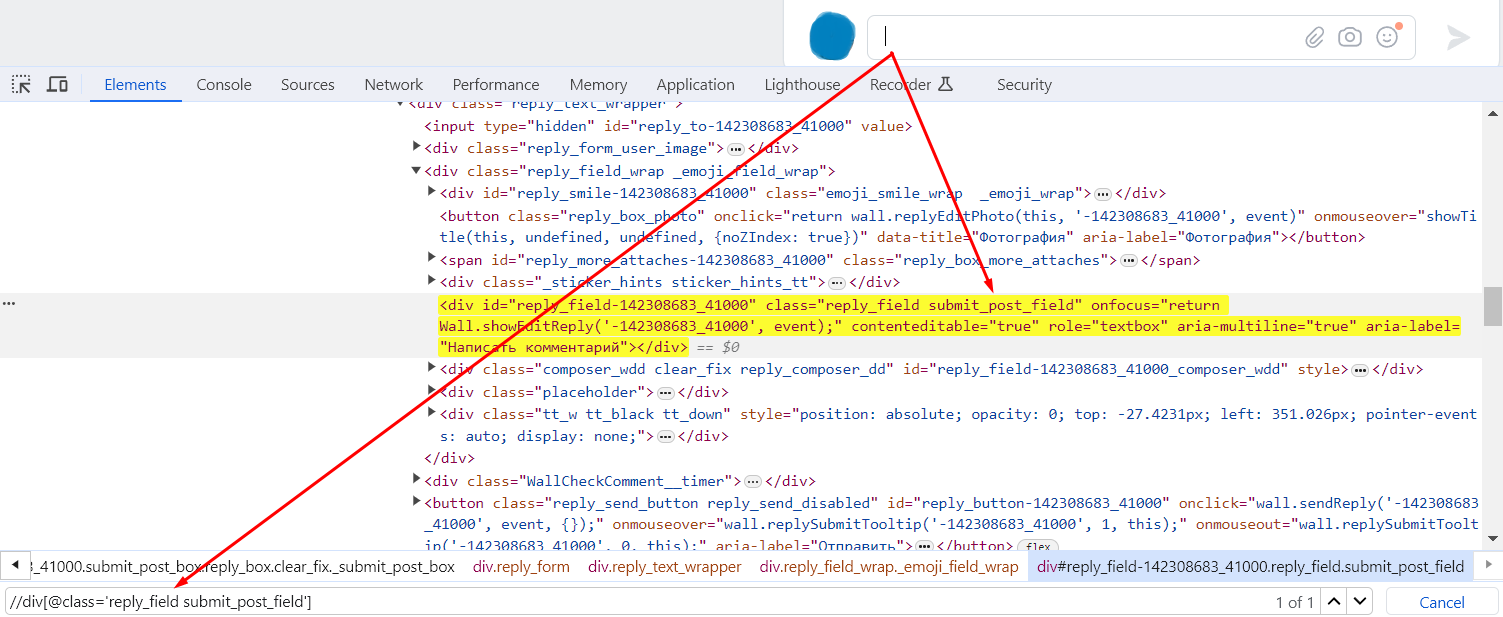

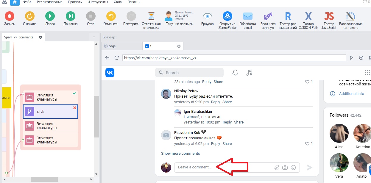

Проще сделать так:
0: Открываем иснтрументы разработчика.
1: Жмём Control + SHIFT + C ( Инспектор элементов )
2: Наводим на нужный элемент ( Поле комментарии )
3: И смотрим к чему можно прицепиться ( //div[@class='reply_field submit_post_field'] ) * Xpath
