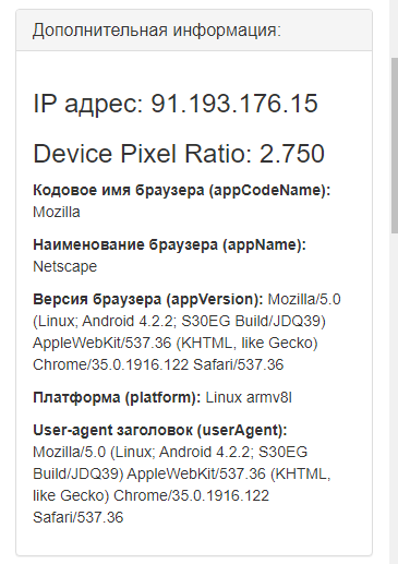

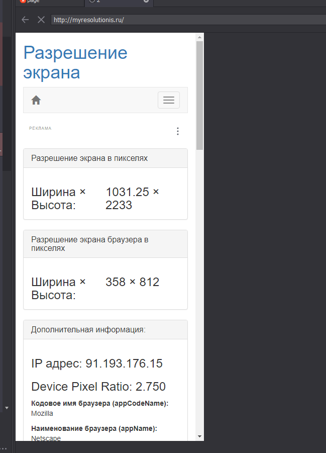

Доброго времени. Запускаю моб UA с разрешением мобильного устройства, но Яндекс открывается как на ПК, но разрешение сделано как для телефона. В чем ошибка? Или это такой UA, что сайт решил нам выдать подобную страницу и с этим ничего не поделать, кроме как перевести принудительно яндекс к мобильной версии?
95056
95057
ну так то коэфициент 2.75 , поэтому в принципе нормально что яндекс такую верстку показывает
Не совсем понятно как поправить это, что бы верстка была нормальной.

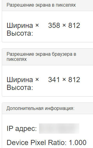

Должно быть так:
int numW = 358;
int numH = 812;
project.Profile.ScreenSizeWidth = numW; // вместо num свои данные
project.Profile.ScreenSizeHeight = numH; // вместо num свои данные
instance.SetWindowSize (numW, numH);
project.Profile.AvailScreenWidth = project.Profile.ScreenSizeWidth-17; // минусы вроде необязательны
project.Profile.AvailScreenHeight = project.Profile.ScreenSizeHeight-40; // минусы вроде необязательны
instance.SetScreenPreference("screen_color_depth", 24); // глубина цвета монитора
Пример шаблона ниже ↓

Этот снипет и использовался на скринах выше.

Я не могу понять из темы что за движок, если это Chromium(beta) так там не работает ничего в мобильной версии.
Хром движек. На 7.4.0 и на 7.7.1 Хром - один и тот же результат.
об этом уже сто раз писалось, что не работает мобильная версия на этом движке, поэтому родить ничего не выйдет.
Вот я жаловался на кривые размеры ТЫЦ.
И даже если размеры как-то более менее сгенерируются то у меня получалось, что это больше на планшет похоже (хотя в настройках стоит телефон), так если вот с такой версии аля планшет с поиска Яндекса куда переходить, то там уже открывается полный декстоп. Короче пока мобильная версия на Хроме, полная шляпа
Я говорю что бот работает на Хром(CEF) , а не на хромиуме.
Это точно мобильное устройство эмулируется, а не tableth ?
