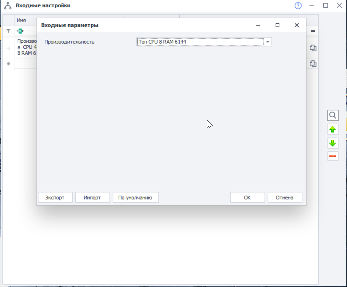

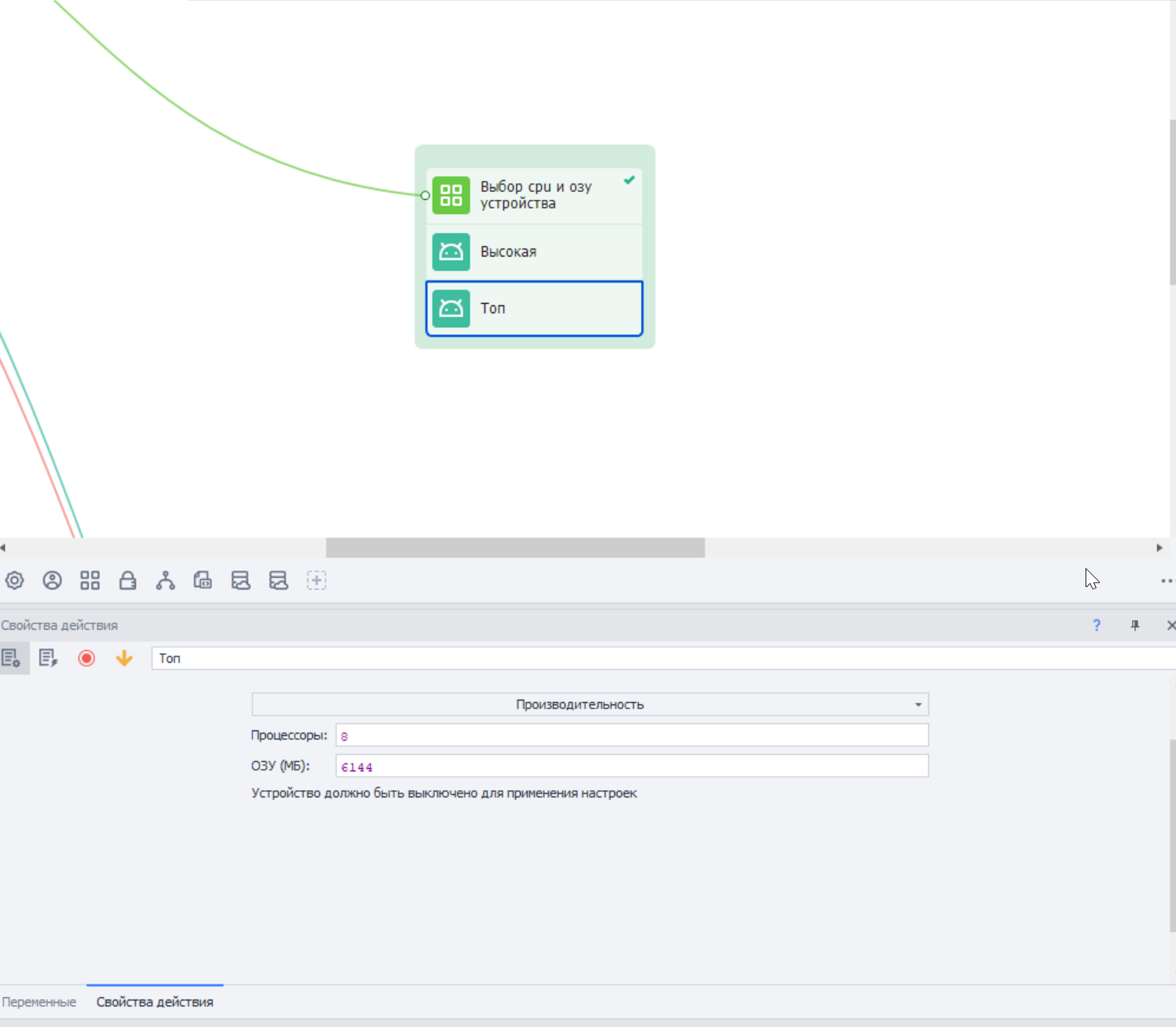

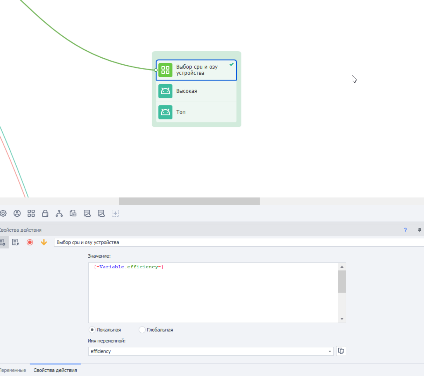

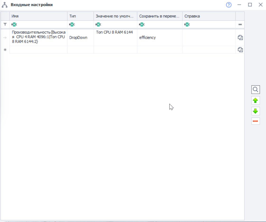

Всем привет подскажите как сделать чтобы при выборе из входных настроек, при запуске memu применялся тот параметр который выбранный в входных настройках, а это кол-во оперативы и и ядер процессора.
Не пойму как из переменных запустить то что выбрано в входных настройках, или что надо прописать в переменной или как их соединить.
Подскажите пожалуйста, я только начинаю в projectmakere разбираться.

Можно применить более легкий способ - во входных настройках сделать отдельные настройки для количества ЦПУ и количества оперативной памяти, соотв. в разные переменные, и эти переменные использовать.
А какой тогда тип делать также drop-down?
Т.е. на каждую характеристику свое переменную?
Да, на каждую из этих характеристик свою собственную переменную, чтобы иметь возможность их раздельно задавать в проекте, в кубиках.

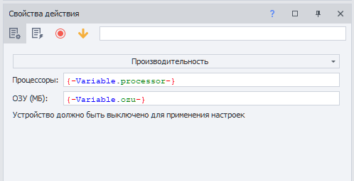

А если допустим в производительности нет строки для переменной куда вписывать то
