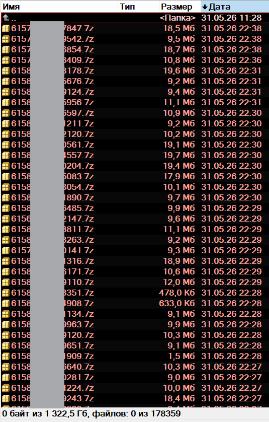

8 серверов. Я без прямой синхронизации делаю: 1 сервер с крупным накопителем (SSD 2 TB, но пойдет и HDD) выделил под FTP-сервер, на нем хранятся архивы *.7z папок профилей. Размер схимает в 5 раз.
Во время работы зенка с рабочих серверов по FTP скачивает архив, распаковывает его в RAM-диск, и запускает в работу. После окончания (GoodEnd, BadEnd) пакует и возвращает обратно. Если же ошибка серьезная вылезла, то не возвращает (ну вдруг профиль запоролся).
Моя схема подойдет лучше тем, у кого нет крупного SSD, но хватает памяти для RAM-дисков.
