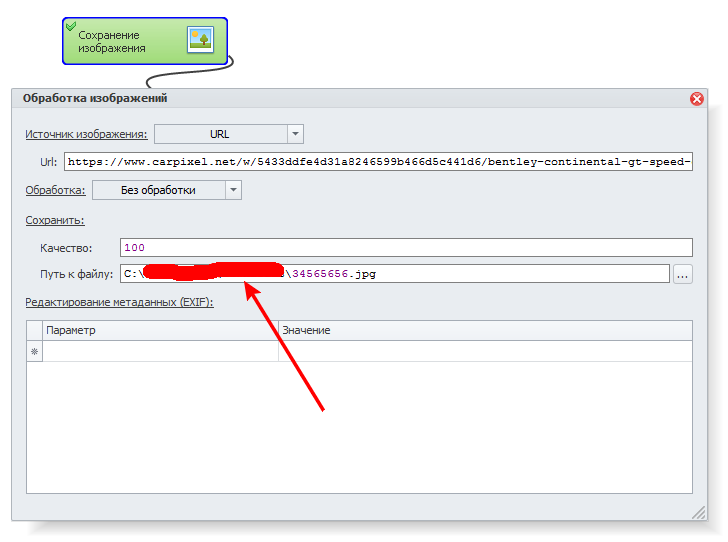

Как скачать картинку с сайта зеннопостером?
Взять ее УРЛ и сохранить через кубик - обработка изображений
А как взять урл картинки?
можно взять через кубик созданный из Конструктора действий, методом Get..
можно с помощью регулярки вырезать из исходного кода страницы..

Спасибо, а как указать путь?
Ну то есть путь куда сохранять эту самую картинку
Все, уже не надо, разобрался!

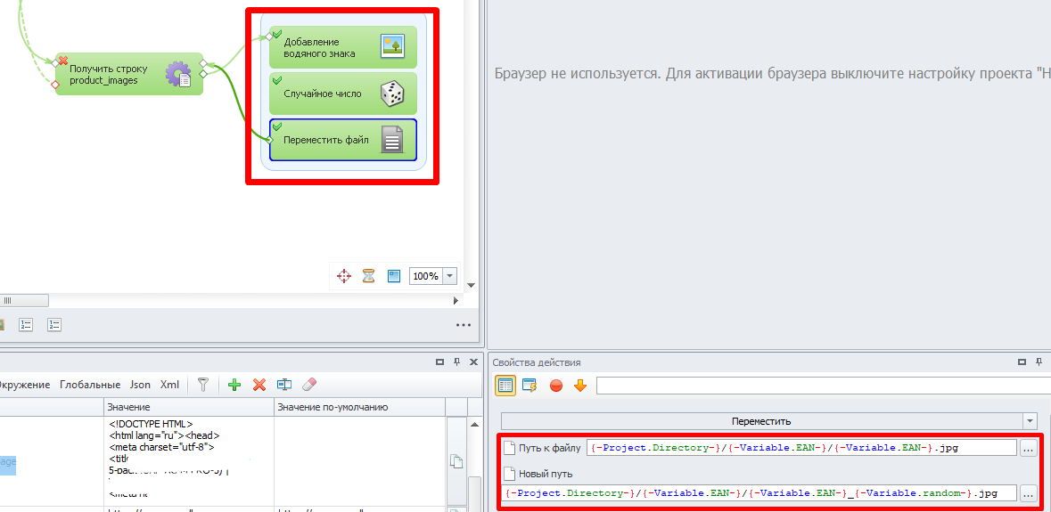

Почему некоторые картинки скачиваются по два раза? Для примера, один из товаров из интернет магазина откуда я собираю картинки.

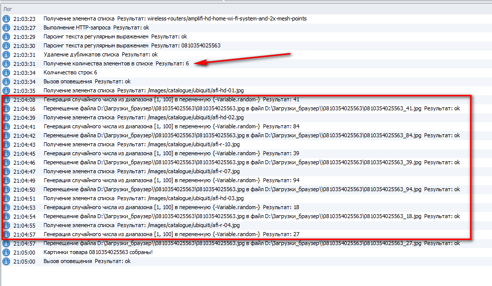

Регуляркой собрал ссылки на картинки (7 штук), положив их в список, но в папке куда скачиваются картинки их 14 штук! Куда копать? Все экшены перепроверил, добавил на всякий случай удаление дублей сссылок из списка, ничего не помогает, не пойму что делать:
Скрин шаблона:
поставь после удаления дублей кубик колличество строк и оповещение в лог выведи
Реакции: timoxa949
ну шаб не секретный смотрю, поэтому проще его скинуть сюда, т.к. гадать можно и месяц
Прикрепил шаблон и списки. Дело в том что не все картинки товаров дублируются, а то в три раза множатся. Почему-то некоторые, если есть возможность прогоните шаблон у себя, уже через минут 10-15 начинаются эти карусели. Спасибо за помощь.

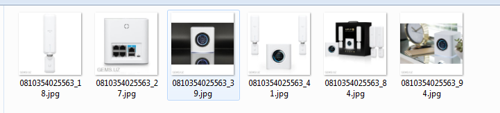

всё нормально работает
сами картинки

Проблема решена! Убрал кубик перемещения файлов, заменив его C# сниппетом тиков. Картинки больше не дублируются.

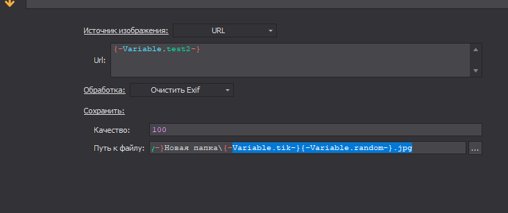

Здравсвуйте, скачиваю картинки через кубик "сохранение изображения"
Имя задаю через random число, возможно получится одинаковое число, а как делается тик?)
Ответ найден
var tick = DateTime.Now.Ticks;
project.Variables["random"].Value = tick.ToString();
Полезный код, спасибо ВАМ!!!
Т.е чтобы задать имя картинки нужно в одну переменную сделать Random кубиком + переменную из Тика?

@ssXXXss
Ответ найден
