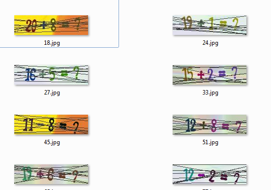

Раньше мне приходилось делать модуль для такой вот капчи.
Там реализован следующий алгоритм: А+В, или А-В. Знак равно и вопросительный знак я не распознавал. Ответ обрабатывал зенкой. Все работало на ура. У вас такой же случай. Так что обучайте монстра только А+В, или А-В.
Раньше мне приходилось делать модуль для такой вот капчи. Посмотреть вложение 27981
