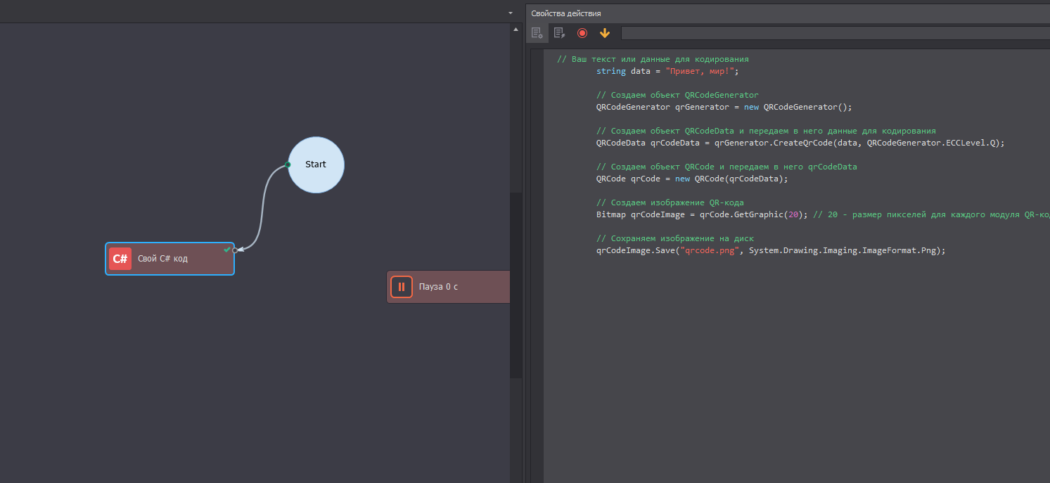

107535
Кубик выполнен
Сохранилась картинка по адресу c:\Program Files\ZennoLab\RU\ZennoPoster Pro V7\7.4.0.0\Progs\qrcode.png
Как сохранить не в эту директорию, а указать путь из переменной URL и названием файла из переменной ID
Спасибо
Кубик выполнен
Спасибо
