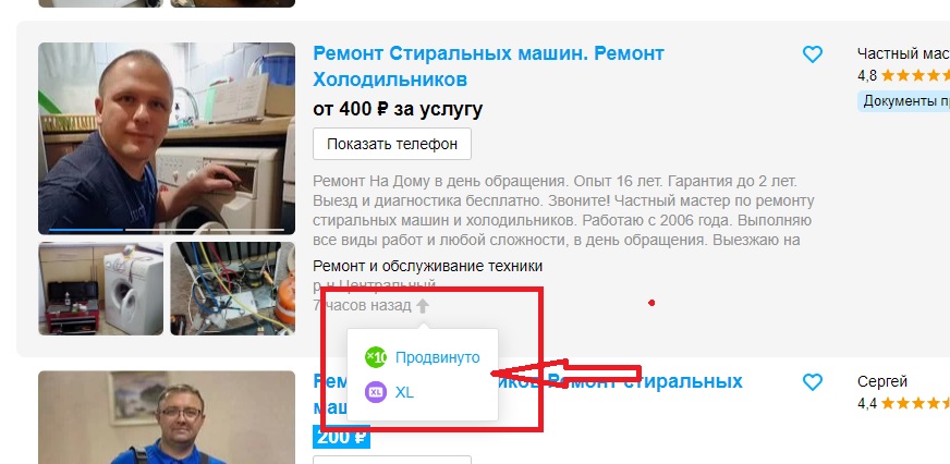

Ребята, привет всем. Подскажите как спарсить всплывающее окно на авито.

Спасибо за ответ. Но когда навожу курсор на всплывающее окно и нажимаю правую кнопку мыши чтоб взять xpath окно исчезает и прожектмейкер выдает ошибку что не получилось найти элемент.
искать надо через Devtols, там можно поставить точку останова на изменение страницы
Devtols нашел, точку останова на изменение страницы не нашел. Где можно почитать как с этим работать. Спасибо.
setTimeout(function(){debugger},3000)
