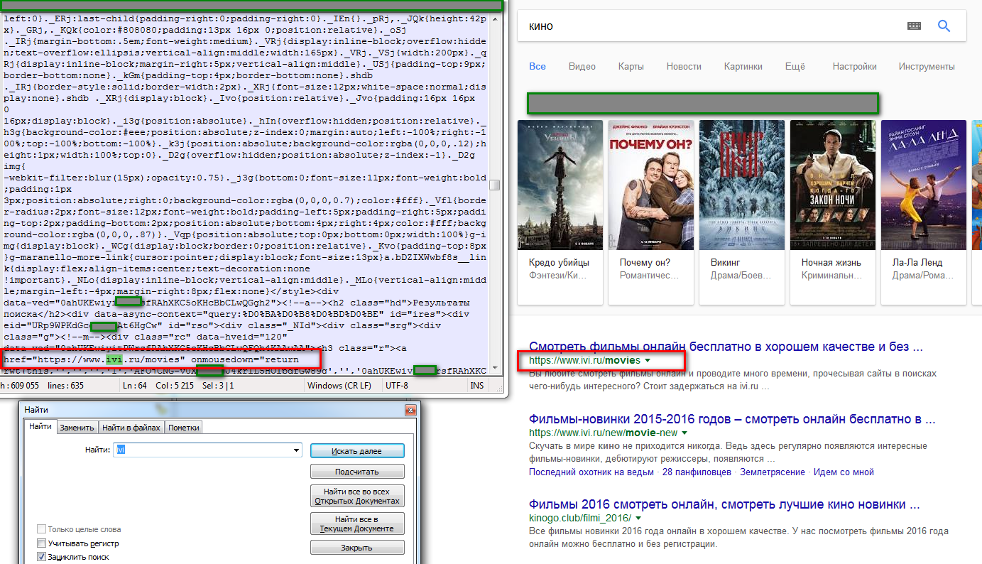

Вбиваю в поиск гугла запрос и потом собираю данные Dom но в этом dom не могу ссылки найти почему то,они не парсятся чтоли.как их спарсить?
обычный парсинг выдачи гугла как сделать?

Я обычно беру ссылку со страницы(или ее часть), копирую код(dom) в notepad++ через поиск ищу эту ссылку и смотрю в какие теги она заключена, делаю регулярку и проверю верно ли она находит, если верно то готово, если нет, то либо надо исправить регулярку, либо посмотреть, может есть ссылки в других тегах.

Я тоже через нотпад ищу. Тока я шифт H нажимаю и поиск во всех текущих документах ссылки ищу. Не находит.может реально теги попробовать поискать вокруг ссылки

если ссылка есть на странице то она и в доме должна быть по логике, попробуй без хттп и доменной зоны поискать. На самый крайний случай возьми не дом, а текст.

Ага спасибо. Да я итак дом спарсил а искал в нем чисто домен без хттп и ру
можно поискать по части поискового запроса, напрмиер по одному слову из него, так как запрос может быть весь в тегах, напрмиер в тегах выделения..
ищите по слову из запроса и вокруг не оч. далеко будет и ссылка..
странно что по урлу сайта не находится ничего..

Может исследовать элемент и в конструкторе через оператора и атрибуты найти ссылки?

Вроде и dom страницы небольшой.Я смотрел так в блокноте искал и ни одной ссылки ненашел. Хотя их в выдаче штук 20 должно быть. Может код скрыт от парсинга
теоретически если ты видишь ссылки на странице, то и они в доме должны быть, возможно гугл их заворачивает в свои редиректы и "урленкодит" и тогда ты их не видишь, ну мне так кажется.

Да. Так скорее всего и есть. Там чето коряво зашифрованное было кажется. В виде ссылок. Я щас не у компа. Завтра проведу более точный анализ

Проще искать в конструкторе регулярок. Сразу и регулярку выбирать

Ага я тоже проверил, все работает. Ты вбей. подожди неск секунд и потом жми дом.
почти с языка снял.. :-)
To igzdizain:
но я все же ищу в нотепаде++ и потом сразу проверяю в конструкторе..
искал по слову из поискового запроса, рядом недалеко оказалась и ссылка..

Вот только что проверил, этот собирает (?<=<h3\ class="r"><a\ href=").*?(?="\ onmousedown=")
