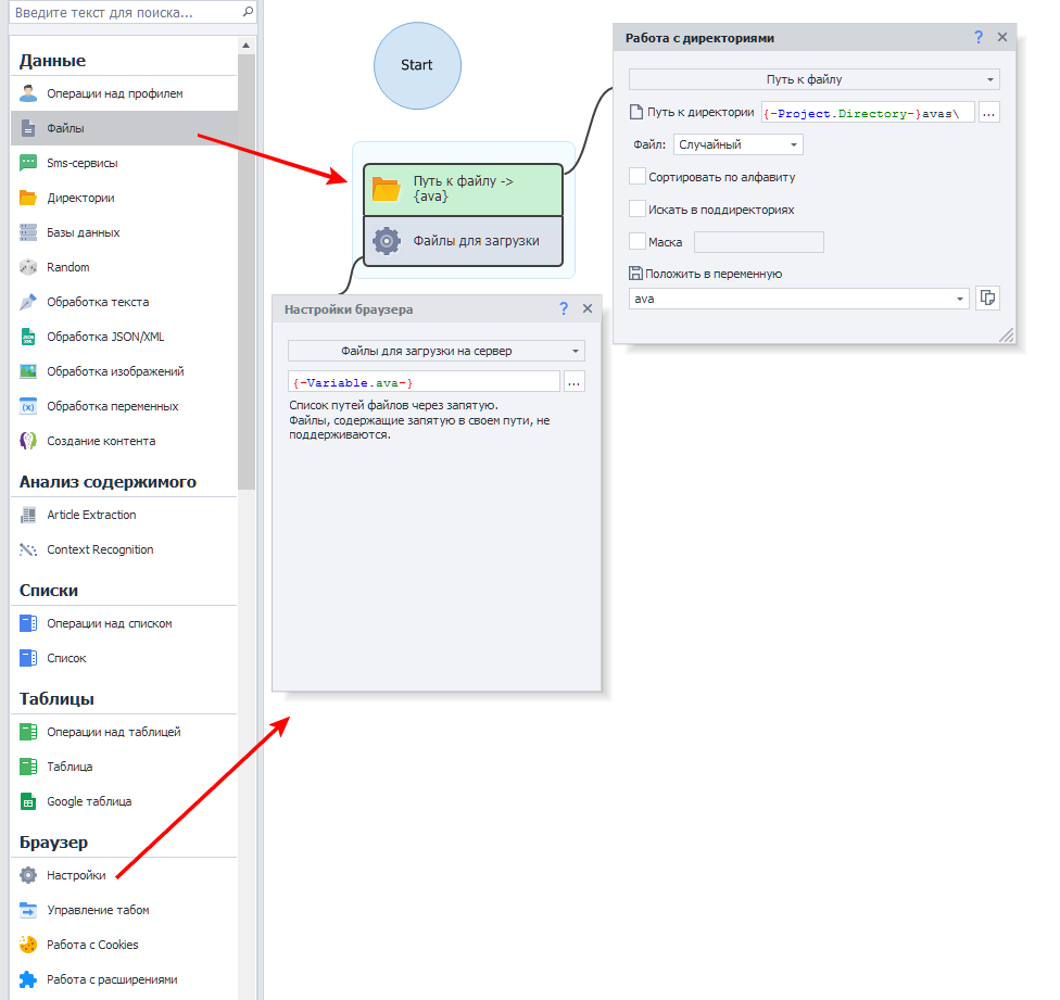

Есть фотки, нужно только как-то сделать чтобы они автоматически ставились на аватарку, заранее спасибо <3
Под кнопкой запись в project maker выполните действия установки аватарки в ручную, должны создаться 2 кубика, а именно: файлы для загрузки на сервер и клик по кнопке загрузки. Далее автоматизируете получения с папки с фото всех файлов в список, получаете 1 строку и подставляете в кубик файлы для загрузки.

Например так можно выбрать случайную аватарку из папки.

Что делать, указал переменную с путём не поставилась, указал путь тоже
При условии, что аватарки не будет вообще никакой.
