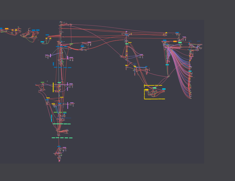

Доброго времени. Есть не слишком большой проект:
101049
Но при передвижении внутри, FPS будто 1-2 в секунду - т.е. все рывками, а если посметь стрелочку переместить к другому кубику - то стрелочка сходит с ума и начинает ее "Штырить" в разные стороны секунд 10, пока не попустит. У самого Windows 10, но это не слишком важно, так как если проект перенести на windows 2019 - получаю те же проблемы с зависаниями...
1. Может ли быть это связано с зенновскими серверами, которые постоянно отслеживают работу PM и через который без интернета PM не запустить?
2. Или как можно решить данную задачу, кроме той - когда предлагают - разбить на мини-проекты и использовать проект в проекте по 100 проектов в проекте?
Версия зенно: 7.4.0\7.7.1\7.7.2\7.7.3
Ну да, не оч. большой.
По своему опыту, у меня есть по больше проекты (по кол-ву кубиков) и проблем не замечал ни разу.
Но у меня компоновка проектов всегда предельно плотная, не люблю большие простыни проектов с разбросанными там хаотично кубиками.
Михаил как то писал на форуме, что есть проблема с торможением в ПМ при параллельной работе с несколькими проектами, особенно если один из них достаточно большой.
1. Это вряд ли. По крайней мере протягивание стрелки не должно генерировать запрос к серверу.
2. Возможно и вероятно тут пока еще не тот случай, когда стоит уже кромсать на подпроекты.
