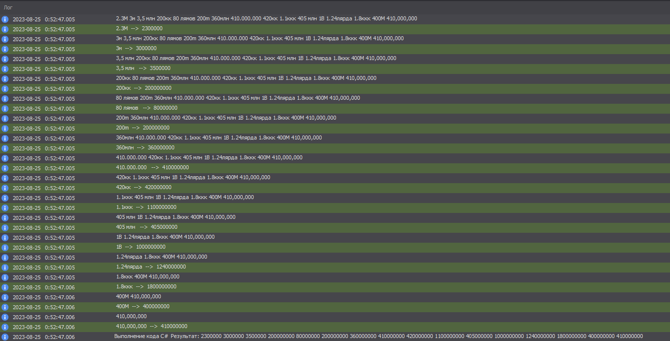

Есть текст с числами и буквенными сокращениями. Нужно буквенные сокращения заменить на числа. Как посоветовал DAN из тг чата ЗП, для решения задачи надо найти сокращенные буквенные названия после цифр, заменить запятые на точки в числовых значениях перед ними и умножить там где М\млн\кк на 1000000, а там где лярд\ккк на 1000000000.
Подскажите пожалуйста, как это можно реализовать или хотя бы как перемножить несколько текстовых значений на цифры?
Пример текста который надо обработать:
2.3M 3м 3,5 млн 200кк 80 лямов 200m 360млн 410.000.000 420+кк 1.1ккк 405 млн 1B 1.24лярда 1.8ккк 400M 410,000,000
Текст, который должен получиться:
2300000 3000000 3500000 200000000 80000000 200000000 360000000 410000000 420000000 1100000000 405000000 1000000000 1240000000 1800000000 400000000 410000000
С твоей строкой работает)
110757
интересный результат)
С такими большими числами не работал) убери 0.############################### из стринга и будет в степени)
  • 12331.zp
    12331.zp
    11,1 KB · Скачивания: 104
Реакции: mig-z
Шаблон прикрепил.
input: 2.3M 3м 3,5 млн 200кк 80 лямов 200m 360млн 410.000.000 420+кк 1.1ккк 405 млн 1B 1.24лярда 1.8ккк 400M 410,000,000
output: 2300000 3000000 3500000 200000000 80000000 200000000 360000000 410000000 420000000 1100000000 405000000 1000000000 1240000000 1800000000 400000000 410000000

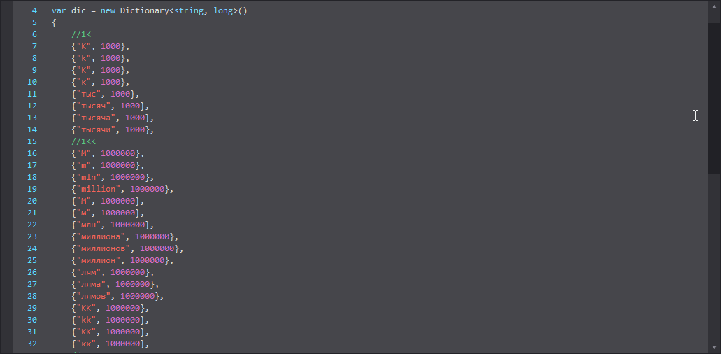

Открываем шаблон, жмём левой кнопочкой мышечки на кубик кода C#, видим там конструкцию Dictonary:
110837
Нажимаем на рубильник и включаем мозг. Слева аббревиатура, справа множитель. Добавляем ручками нужные аббревиатуры с нужным модулем. И, о чудо, заработает!
Ну так чтобы работало так, как надо, надо чуть-чуть усилий приложить, правда?
