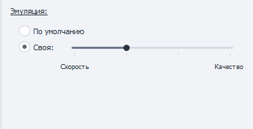

Что не устраивает установка значения и смена эмуляции ?

Он всеравно вставляет символы с очень долгими задержками...
Никакой там задержки нет, если во вкладке дополнительно сменить эмуляцию на минимум (ползунок в сторону скорость)
